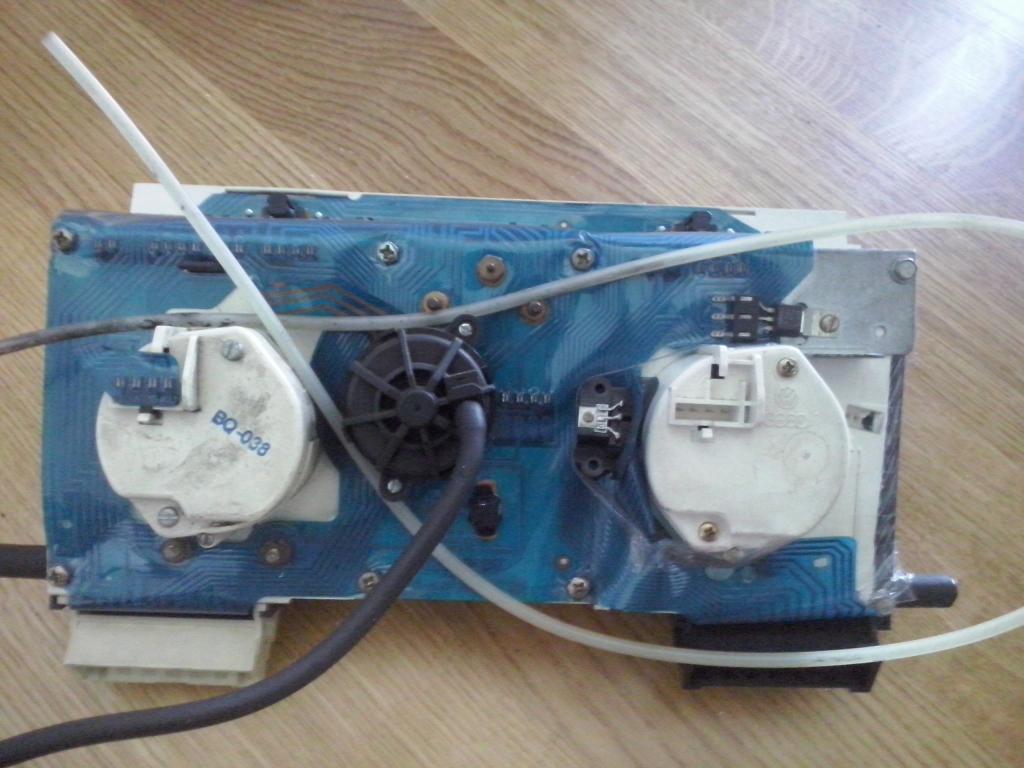

Die haben zu 99% beim KI raus würgen den Schlauch von der MFA mit runter gezogen und keiner hats beim Einbau gemerkt. Tolle Werkstatt.

Also wenn Du nach dem Schlauch schauen möchtest, wie ich gerade COB zitiere, schraubst Du die Ablagen vorm Sicherungskasten ab und die darüber befindliche Abdeckung. dann kannst Du von unten hinters Kombiinstrument (KI) schauen. Und mittig muss ein Schlauch drauf. Bin mir fast sicher, dass Dein KI von hinten anders aussieht, macht aber nix, es geht nur ums PrinzipCOB hat geschrieben:Die haben zu 99% beim KI raus würgen den Schlauch von der MFA mit runter gezogen und keiner hats beim Einbau gemerkt. Tolle Werkstatt.![]()

Die Öltemperatur müsste aber auch bei abgezogenem Unterdruckschlauch angezeigt werden. Eventuell ist nur einer der beiden Anschlussstecker unten am KI (Kombiinstrument)
abgezogen.

Da ist ein Stecker wahrscheinlich nicht richtig drauf. Schräg gesteckt.
Dann funktioniert das auch nicht richtig.
