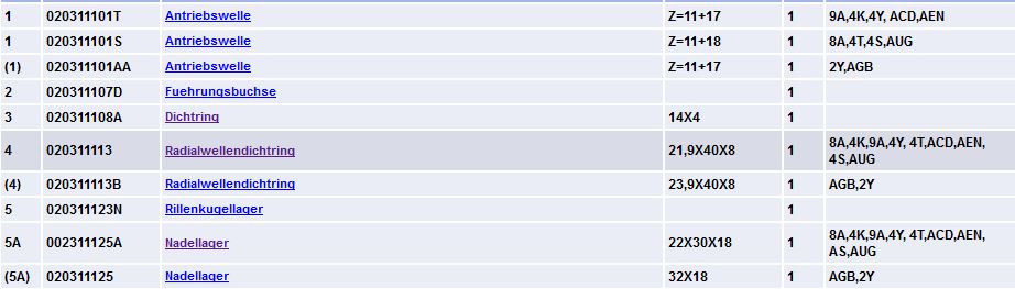

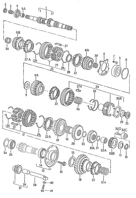

Hallo Community,
aktuell benötige ich eine Teileliste für ein ACD Getriebe. Was sollte vor dem Einbau getauscht werden?
Meine aktuelle Liste konnte ich anhand folgender 5 links zusammenstellen:
--- http://www.partscats.info/volkswagen/?i ... t_id=78401
--- http://www.volksforum.com/forum/showthr ... ge=3&pp=20
--- http://brokevw.com/020seal.html
--- http://www.golfcabriowiki.de/index.php/ ... e_wechseln
  1. 020498085F ; Febi Bilstein 02065 Reparatursatz Getriebeflansch ; http://www.daparto.de/Teilenummernsuche ... tein/02065
  2. 020311107D ; Führungshülse, Kupplung getriebeseitig ; http://www.daparto.de/Teilenummernsuche ... d=71180309
  3. 020311107C ; Führungshülse, Kupplung getriebeseitig ; http://www.daparto.de/Teilenummernsuche/Topran/100080 (Anstatt Nr.2 diese hier --> günstigere Alternative)
  4. 020311108A ; Elring 758.876 Wellendichtring 8x14x4 ; http://www.daparto.de/Teilenummernsuche/Elring/758876
  5. 020311113 ; Elring 244.040 Wellendichtring 21.9x40x8 ; http://www.daparto.de/Teilenummernsuche/Elring/244040
  6. 002311125A ; INA 712036010 Nadellager ; http://www.daparto.de/Teilenummernsuche/INA/712036010
  7. 020141741B ; Febi Bilstein 15916 Zentralausrücker, Kupplung ; http://www.daparto.de/Teilenummernsuche ... tein/15916
  8. 020141165H ; Febi Bilstein 07376 Ausrücklager ; http://www.daparto.de/Teilenummernsuche ... tein/07376
  9. 020141073A ; Verschlussdeckel, Ausrücklager ; http://www.daparto.de/Teilenummernsuche/Topran/100068
Bitte korrigiert meine Liste falls ein Teil fehlt oder ich unnötig zuviel habe. Möchte vor dem Einbau eine Wartung durchführen.
