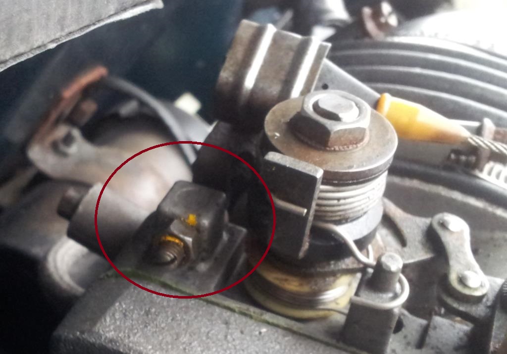

Moin allerseits,
ich bastele noch immer am Leerlauf (wird besser). Kurze Frage, wozu ist diese Schraube da, und wie wird sie eingestellt?
Vielen Dank und beste Grüße
Burkhart
Burkhart

AW: Wozu diese Schraube?
Für den Endpunkt der Drosselklappe Stufe 1, normalerweise verstellt man da nichts, wenn sie zu weit auf ist kann es sein das Du Probleme beim starten bekommst.
Das ist der Drosselklappenendanschlag und es hat einen Grund, weshalb da Lacksicherung drauf ist.
Ja damit sie sich nicht durch Vibration verdreht.
In der Regel muss man da aber ein Autolebenlang auch nicht ran.
Nein, weil der End-/Nullanschlag ab Werk, so wie er ist, justiert ist und eben nicht verstellt werden soll.
Was kann man denn machen, wenn Sie verstellt ist? Zu VAG? Grundeinstellung?
VAG wird an den alten Autos leider nicht mehr viel machen wollen /machen können aber ein Versuch ist es sicher Wert.
Na ja, er hat die ASU mit hervorragenden Werten vor zwei Wochen bestanden und läuft auch gut und ruhig! Vielleicht lass ich es einfach so! Verbrauch ist meiner Meinung nach auch ok (zwischen 8 und 11 Liter, je nach Fahrweise, Durchschnitt 9,1 Liter auf ca. 2.000 seit 10/2014 gefahrene km)!
Wenn er gut und ruhig läuft und vor allem beim Verbrauch völlig im Rahmen liegt, warum dann eigentlich basteln? Ist der Leerlauf generell zu hoch oder was ist das eigentliche Problem?
