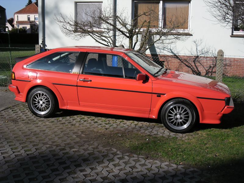

Das liegt an den Koni Str.t Dämpfern, das sind Niederdruck-Gasdämpfer, die drücken das Heck nach oben. Fahre die Dämpfer mit Vogtland-Tieferlegungsfedern seit ca. 35.000km. Da hat sich nichts gesetzt. Durch meine Arbeit bedingt, sind ständig ca. 50kg an Werkzeug im Kofferraum, dadurch liegt er hinten tiefer.
Sonst würde ich diese Dämpfer auch nicht fahren. So kann ich aber das zusätzliche Gewicht optisch besser ausgleichen.
Ein Bild im beladenen zustand
Ich kann dir aus optischen Gründen nur andere Dämpfer empfehlen.
