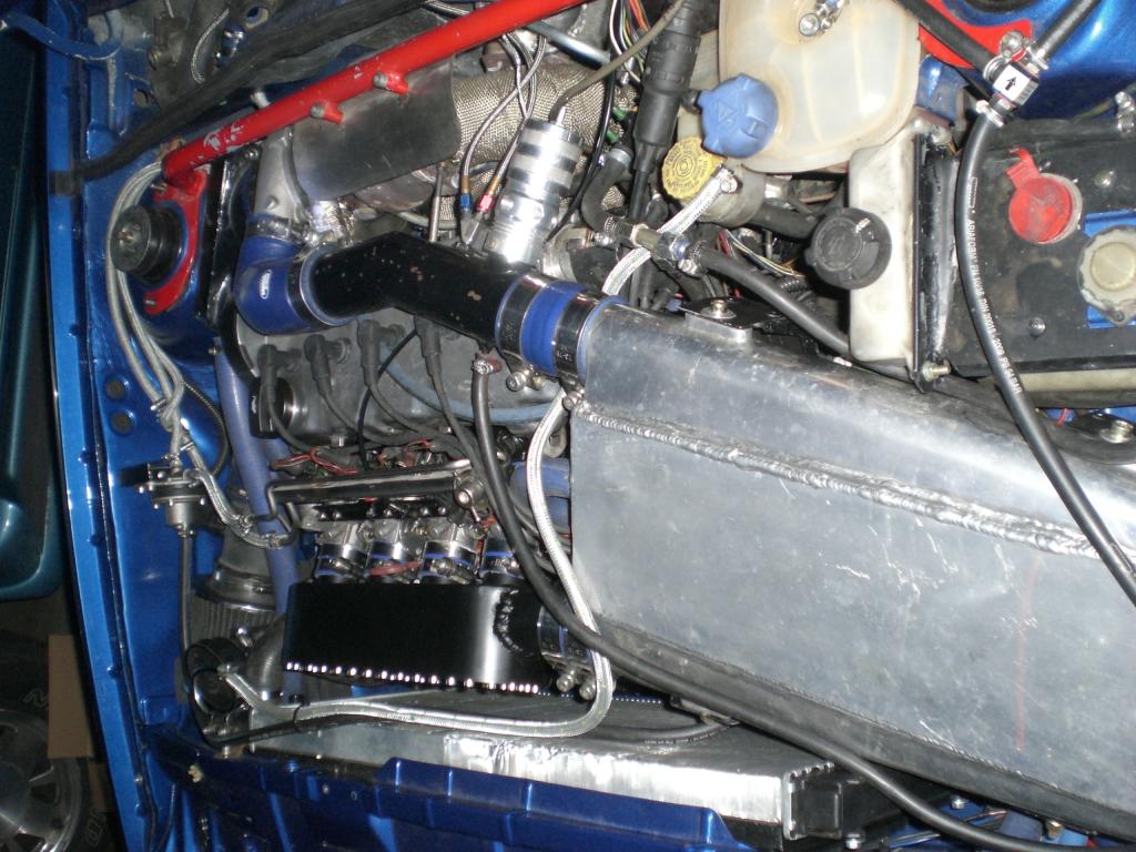

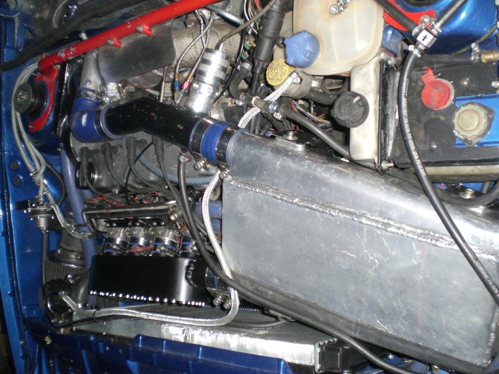

Beim LLK habe ich mich für ein Wassergekühltes System entschieden . Mit einem extra Kühlkreislauf und einer 12v Zusatzwasserpumpe.
Der Nachteil ist aber das die Batterie nicht mehr vorne mitfahren darf, und nach hinten muss .( Strom verlegen nach Hinten )
Gruß Silvio :wink:
