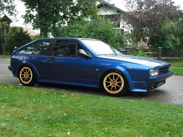

also bezüglich Club, bist du ja mit Augsburg gut dabei, die Augsburger Crazys wirst du sicher bald kennenlernen...
Klingt interessant was du vorhast, allerdings würd ich dem Rocco keine 17"er drunterschnallen, 16" ist groß und optisch bereits sehr grenzwertig, wie ich finde, aber das muss ja jeder für sich entscheiden.

Danke für deine Antwort, hatte sie mir jetzt auch in 16" vorgestellt.
Ich hab bisschen mit Photoshop gespielt, andere Felgen und ne Tieferlegung vorgenommen.
Also meine Vorstellung: BITTE BEACHTEN!! Das Foto ist nicht von mir, lediglich wurde es bearbeitet zur Vorführung und besseren Vorstellung!
Augsburger Crazy´s hab ich noch nie was gehört leider :( Muss mich mal erkundigen^^
Ach ja Fast vergessen, bin 20 1/2 keine 19 haha xD
