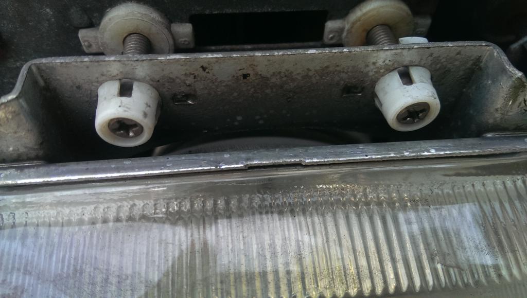

Und zwar ist an meinem GT2 vorne rechts das Abblendlicht ab. Die drei kleinen weißen Nippel (Schrauben) sind futsch. Ich hab als Beispiel mal ein Bild vom linken Licht angefügt, damit klar ist, was ich meine. Die Gewindestangen sind noch heil.
Bei VW Classis Parts habe ich das hier gefunden: http://shop.volkswagen-classic-parts.de ... ube-3.html
Hat jemand Erfahrung? Ist dass das richtige Teil?
Vielen Dank schon mal für die Hilfe :)

Die aus dem Link von VW Classic Parts sind richtig. Habe mir vor 2 Wochen selbst 6 Stk. davon gekauft und 3 Stk. davon verbaut. Passen 1a
