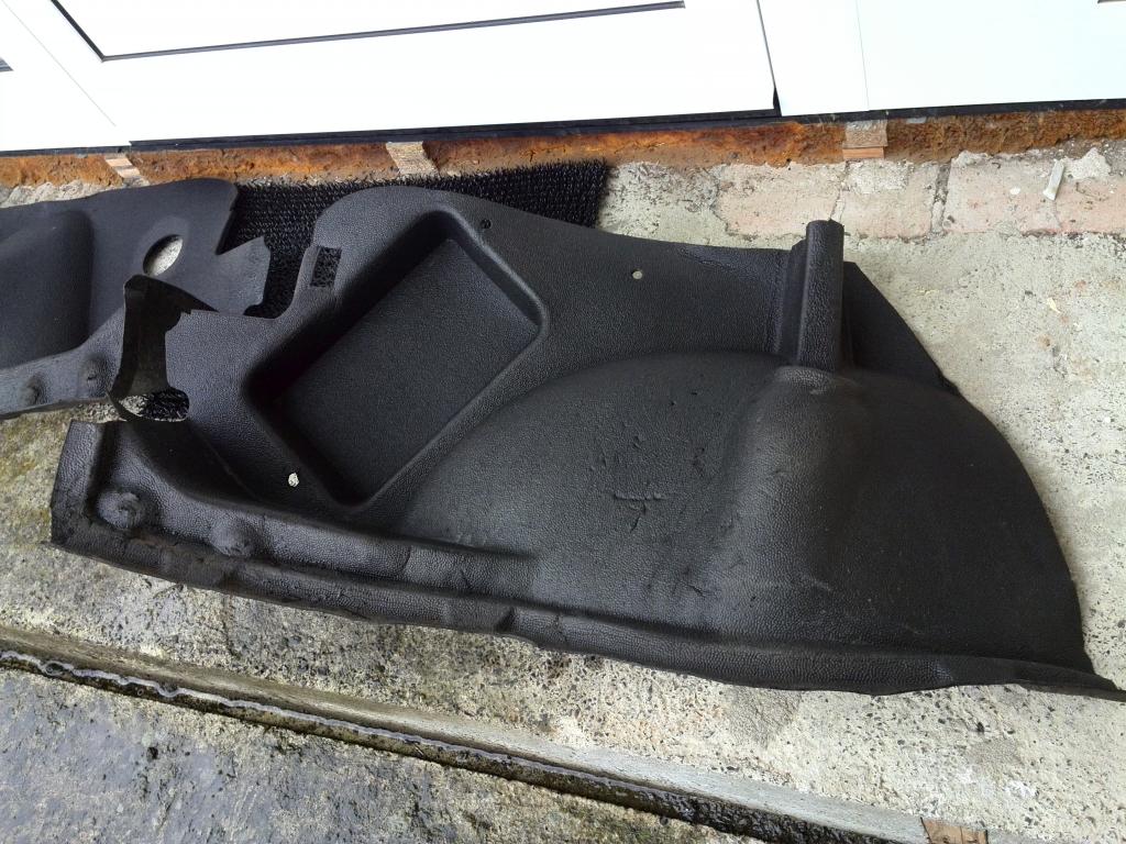

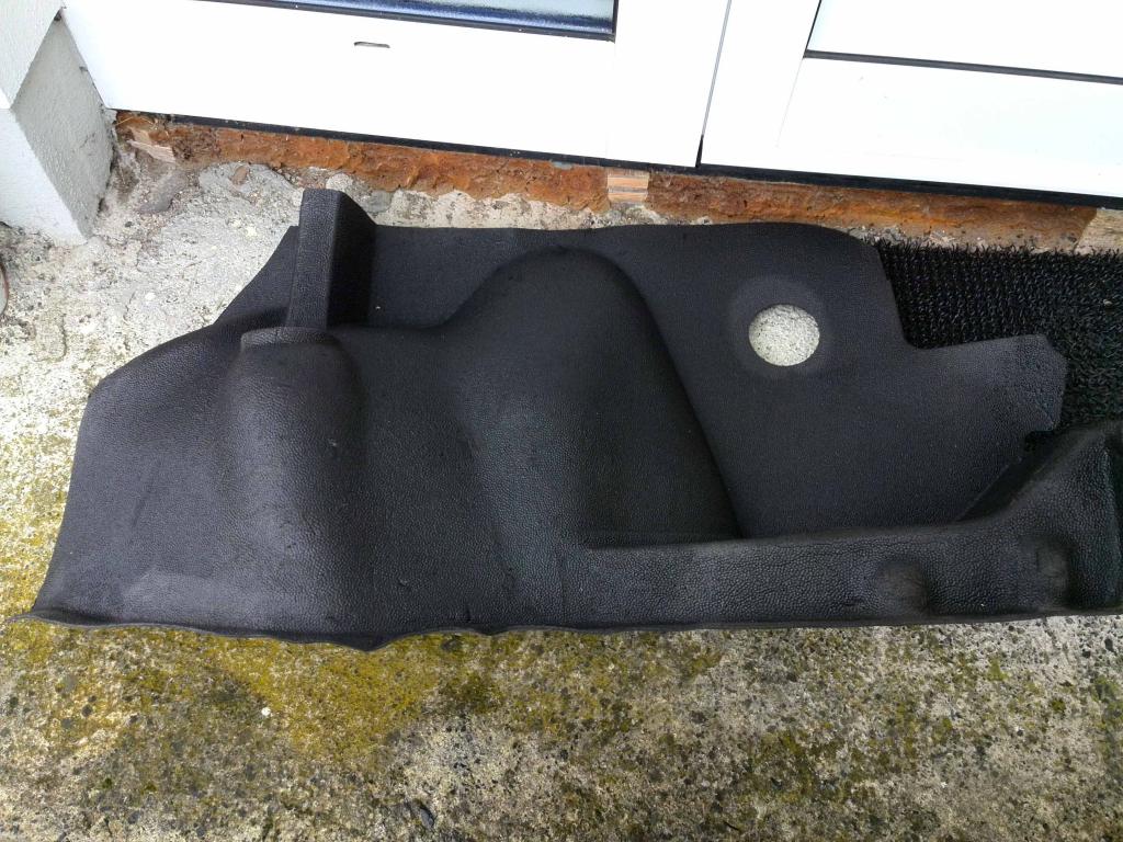

Hallo zusammen,
habe heute mal meine Kofferraum Verkleidung ausgegraben. Habe sie vor ein Paar Jahren für 70 € im Ebay gekauft. Da sah sie aber auf den Bildern besser aus. Jetzt ist die Frage was kann man damit jetzt noch machen, damit sie wider besser aussieht. Beim Sattler war ich. Der sagte mir das man so was nicht beziehen könne. Am liebsten hätte ich sie neu, aber ich glaube das ist sehr schwer so was zu finden.

Das Teil kenn ich
ist so ein wabbliger Kunststoffschaumdingends der an der Oberfläche eine Lederoptik hat, oder?
was will man daran noch machen, für beziehen zu unstabil, und aushalten tut das Zeug eh nix
Hast mal für 70 Euro Müll gekauft fürcht ich....
aber evtl kann dir dein Sattler was für´s Radhaus machen, der Rest schaut ja noch besser aus
hätt da auch gern was damit nicht immer gleich der Lack ab ist, müsste man mal einen Kunststoff tiefziehen mit einer alten Rocco Radhausschale..

Dasselbe wird gerade bei Ebay-Kleinanzeigen angeboten:
http://kleinanzeigen.ebay.de/anzeigen/s ... ref=search.
Na ja, wer`s mag.....
Mit ein wenig Geschick kann man die Löcher mit "Zeug aus der Tube" (wie Gummi, pp) aufbessern.

vielleicht traut sich ein lackierer da ran?

Das Zeug ist geschäumt, da lackierst nix, eher noch Highway´s Methode

Ich hab das Zeug selbst mal aus nem Rocco ausgebaut -hat sich dabei schon aufgelöst. Das einzige was ich als machbar halten würde, wäre mit einem passenden Kleber bestreichen und dann mit Filz o.ä. beziehen..

Man könnte die Teile auch als Form nehmen und mit Glasfasermatten und Harz bekleben. Dann nach Geschmack weiterbearbeiten, wie beziehen, oder spachteln und lackieren. Muss man sich aber vorher Gedanken machen ob sie noch verbaut werden können wenn sie dann "steif" sind. Evtl kann man störende Ecken weglassen oder so. Wäre villeicht einen Versuch wert.

Ich hatte vor ca. 2 Jahren auch mal welche gebraucht gekauft, die waren auch nicht so der Renner. In gutem Zustand dürften die unmöglich sein zu bekommen. Werk34 bietet für den golf 1 nachbauten aus autoteppich an, sieht zumindest auf dem Bild sehr gut aus. Kostenpunkt 190€. Ich weiß jetzt nicht in wie weit golf und scirocco sich da im Detail unterscheiden, aber evtl. würden die bei genug Interesse auch welche für den Rocco bauen? Ich wäre durchaus bereit für perfekte nachbauten 200€ zu zahlen.
