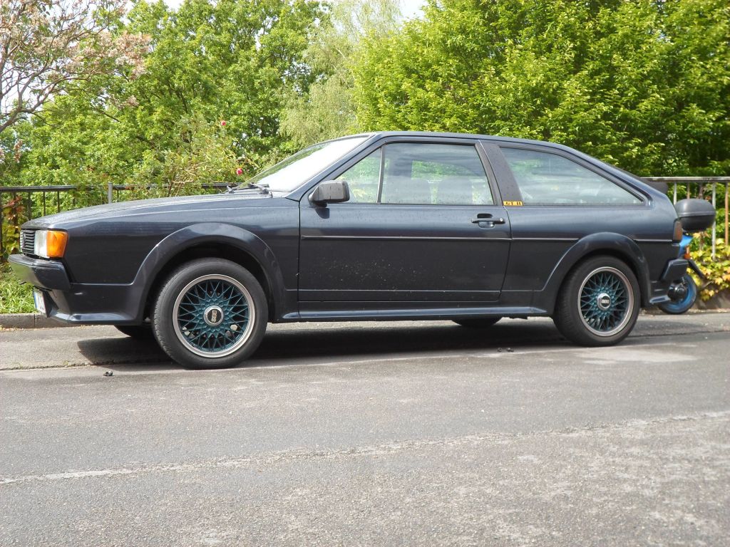

Hey,
gestern habe ich meine Reifen montiert und die Räder zum wuchten gebracht, jedoch ist mir aufgefallen, dass es mit der Reifen/Felgen kombination knapp wird.
Kann mir jemand sagen ob das Passt?
Hab ein Gewindefahrwerk und hatte mir ursprünglich gedacht ich schraube ihn noch runter nur habe ich jetzt sorgen ob es überhaupt passt.
Hat da jemand seine Erfahrung gemacht?
Es handelt sich um einen Scirocco 2

Also ich habe nun 7j 16 Zoll et35 (Reifen: 195/45 R16)drauf und zum originalen Dämpfer sind noch 2cm Platz. Da ist also nichts mehr mit Gewindefahrwerk. Im Moment passt der Reifen auch gerade noch so unter die Karosse. Ich werde nun schauen wie tief er muss das es gut aussieht und dann ein Sportfahrwerk verbauen. Bzw 1er oder 2er Scirocco? Bei mir ist es ein 2er :hihi:

Ohne bördeln wird es, vor allem vorne, nicht passen. Hinten wirds gehen.

Bei mir wars genau umgekehrt bei 40mm Federn. Vorne paßt es wunderbar mit Radhausschalen drin und hinten mußte die Kante umgelegt werden. mit 7*15 ET 25 Felgen

An der VA kann man mit Veränderung der Sturzwerte einiges ausgleichen, aber an der HA wird es schleifen.

yo, hab vor die selbe größe auch bald zu fahren.
Einfach mal die Räder montieren und ab auf die hebebühne, vorn und hinten jeweils n Rad(oä.) unter die räder legen und Fahrzeug ablassen bis er vollständig eingefedert ist.
Bei mir ( ohne Tieferlegung) schaut das recht gut aus...hinterachse könnten evtl ncoh 5mm scheiben... vorderachse muss ich wohl die radhausschale verformen...
also lösung: gewindefahrwerk hoch...(wahrscheinlich)
