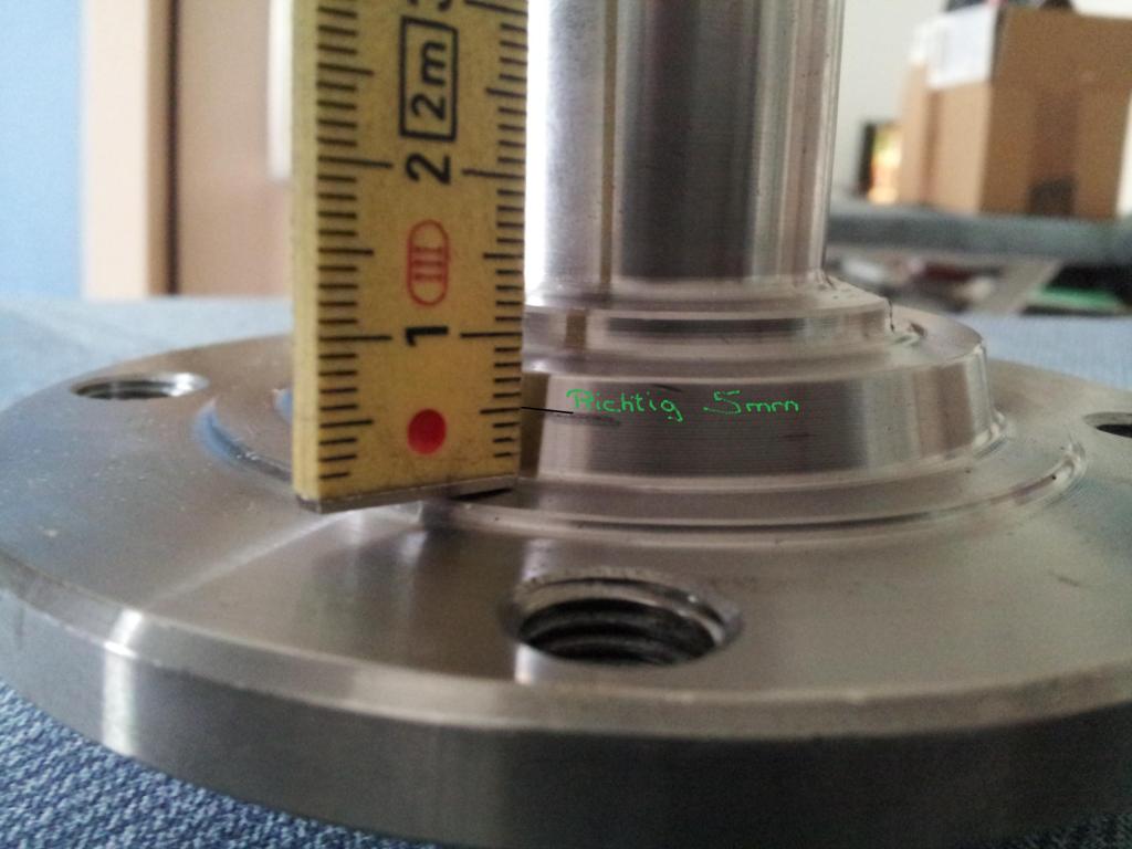

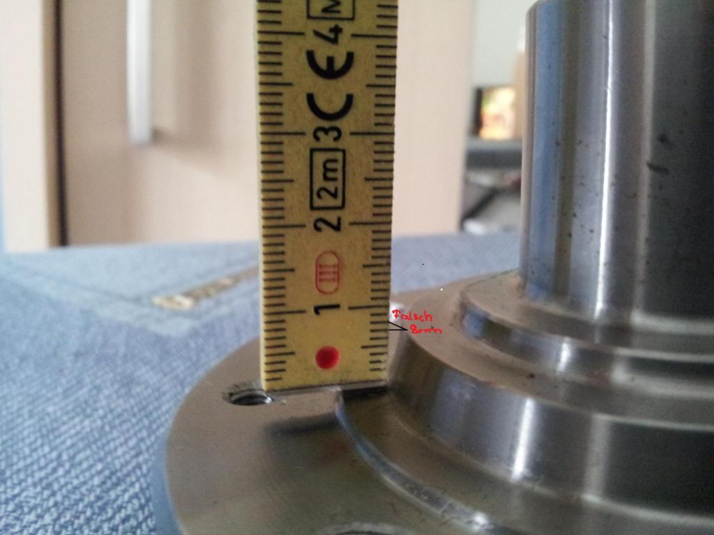

Ich will einfach eine scheiss Radnabe mit den richtigen Massen!!!!!!!!!!!!! :-( (
4*100 / 34mm Durchmesser ist bis jetzt immer richtig gewesen.. (( Flanschhöhe 5mm und nicht die falschen 8mm))!!!!!!!!!!!!!
Sorry mich nervt es einfach dass Duzent Lieferanten Radnaben verkaufen und keine wirklich simmt!!.
Die haben jedes mal 8mm in der Höhe!!!
Hey sorry.--- wenn sie schon etwas kopieren wollen dann bitte richtig!!!
Ich hätte schon lang lang lang eine originale gekauft, aber leider gibt es die nicht mehr.
Oder doch???????
Für etwas sind ja die knapp 5mm!!!!!!!
Ja genau weil ich die Radnabe in ager reindrücken muss und dabei der Flansch von der Radnabe schön am Seegerring anliegen sollte.
Logischerweise muss auch die Radnabe mit dem Radlagergehäuse bündig sein.
Bei 8mm höhe wäre dass nicht der Fall!!!
Also original ist immer noch am besten!!!
