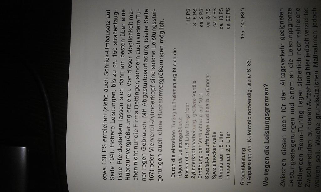

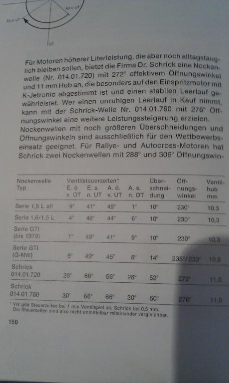

AW: Sportnockenwelle von Nothele für EG Motor - bringt das was ?
die Nothelle-Nocke ist wirklich mit der G-Nockenwelle zu vergleichen.
Ich habe mal ein paar Seiten aus "VW Tuning" "So wird er schneller" von Gert Hack fotografiert.
Das wird aus den nachfolgenden Bildern(bitte lesen und vergleichen) deutlich.
Laut Autor soll die G-Nockenwelle nur ca. 1,5 PS Mehrleistung bringen.
Über eine Drehmomenterhöhung ist nichts zu erfahren.
insbesondere auf den nächsten 2 Seiten wird auf den 1.6er EG Motor eingegangen
dort bringt(soll) eine 272er Schrick-Nockenwelle 7 PS...und das ist nun wirklich schon zu merken.
Auch wenn der reine Zahlenwert etwas mager erscheint.
Ich muss mich da meinen Vorrednern anschliessen...ja...man muss es selbst ausprobieren...und Freude haben!!!
Desweiteren wird im Buch berichtet das der EG abgasseitig etwas knapp bemessen ist,
soll heissen....eine Bearbeitung der Auslasskanäle,der Ventile und des Abgaskrümmers(Guss) bringt den grössten Nutzen.
Ich hoffe das hilft dir etwas weiter!?
Ich sehe die Nothelle-Nocke eher als Ersatz für das Originalteil,echte Leistungsteigerung erreichst Du mit der 272er oder mit der 276er
z.B hier----> http://www.ebay.de/itm/SCHRICK-Nockenwelle-VW-Golf-1-GTI-8V-1-6L-1-8L-276-DX-EG-/390817499824?pt=DE_Autoteile&hash=item5afe89cab0
Unterschieden wird hier immer zwischen mechanischen Stösseln und Hydrostösseln. Bitte beachten!!!
Gruss Boo
