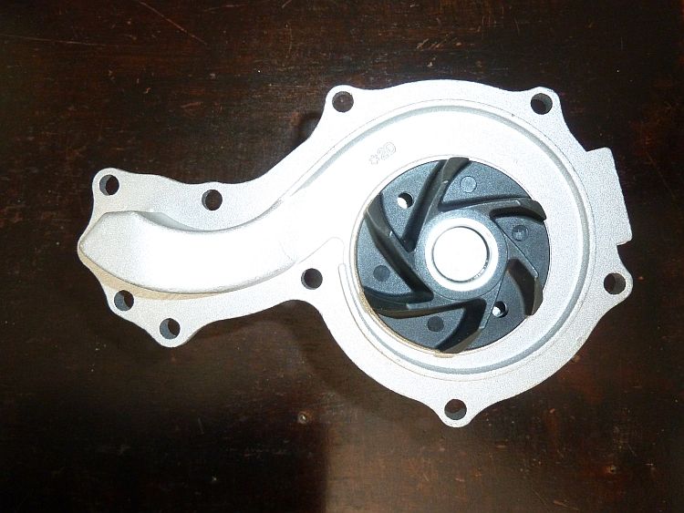

Habe meinem Rocco ne neue Wasserpumpe spendiert, die ist heute gekommen, allerdings bin ich etwas verduzt. Der Antrieb des Riemensrads ist doch im Uhrzeigersinn, oder? Entsprechend müssten die Schaufeln der Pumpe nach vorne offen sein? Bei meiner sind nämlich die Schaufeln nach hinten offen, und ich bin mir nicht sicher, ob das so soll...
Wenn jemand ein Bild von einer originalen hätte wär spitze.
Wenn mir jemand bestätigen kann ob das Förderrad richtig rum ist, genügts mir theoretisch auch... nicht dass ich die alte rausbau und dann keine Wasserförderung mehr hab....

ein Bild hab ich nicht. Aber sollte doch passen. In der Mitte Wird angesaugt, die Schaufeln drehen sich gegen den Uhrzeigersinnn(auf dein Bild geschaut) und drücken das Wasser nach oben raus.
Und wenn ich daran denke wie die Pumpe eingebaut ist, muß daß Riemenrad der Pumpe im Uhrzeigersinn gedreht werden damit die Pumpe fördert, was auch so sein sollte.

genau, auf dem Bild drehen se sich gegen den Uhrzeigersinn. Würde es nicht mehr Sinn machen, wenn die Schaufeln dann schaufeln würden? Also in die Drehrichtung offen wären? Ok, die dreht das Wasser also in den Motor rein? Ich dachte die dreht es in den Kühler und von dort zurück in den Ausgleichsbehälter...

Das passt schon so wie Christian schreibt. Das Rad saugt axial an, verdichtet nach außen zur Wand und drückt es zur radialen Druckseite. Die Pumpe ist linksdrehend für die Pumpe (Die Maschinenbauer gucken auf das falsche Ende) und rechtsdrehend für den Motor und so muss das sein. Bau ein und freue dich.

Drecksqualität isses und geht wieder zurück. Freu mich dann ab nächster Woche, wenn die mit Gehäuse kommt...
Also das Rad is bei der serienmäßig verbauten ebenfalls so rum, scheint also wirklich zu passen.
