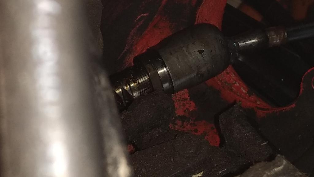

Moin all,
Thema siehe oben, ich habe mir 'nen Wolf gegoogelt umd auch mein Hausmechaniker konnte mir nicht
Weiterhelfen.
Ueberall steht nur: Kontermutter festziehen, wie fest ist fest?
Haengt das Drehmoment von den Oberarmen ab oder wie?
Habe die Kontermutter jetzt mit 85 Nm gekontert, ist das ausreichend?
Ich weiss, 'ne Menge Fragezeichen, aber wer was weiss bitte her damit.
Danke erstmal.
Gruss
Thomas

AW: Anzugsmoment kontermutter Axialgelenk der Spurstange???
siehe hier: http://www.scirocco-lounge.com/viewtopic.php?f=8&t=1069
Sollen 50Nm sein, ich hätte jetzt auf grob 60Nm geschätzt (ist doch M10)?
Ich hab meine letztens auch getauscht. Gut festgedreht ohne das abreißen zu wollen. Wird halten.
Gruß Christian
Gruß Christian
rd-biker
- Beiträge: 330
- Registriert: Fr 14. Okt 2011, 18:59
Leider nicht,
Ist 'ne 32er Schluesselweite, tippe mal auf M 27x 1,5..
Den normalen Drehmoment kann man wohl nicht nehmen da die Kontermutter mit 4mm Hoehe
Recht schmal ist und den normalen Drehmoment fuer M27x1,5 nicht standhaelt.Da ist die Normhoehe ca. 18mm.
Somit geht das Gewinde in der Kontermutter kaputt.
Mal sehen ob noch einer was weiss.
Danke erstmal..
Nochmal gelesen, sind wohl 50 Nm.
Dann bin ic auf der sicheren Seite.
Guten Morgen, hat einer die Schlüsselweite der Kontermutter am Axialgelenk parat?
Würde mir sehr helfen!
Grüsse Toni
Grüsse Toni
rd-biker
- Beiträge: 330
Wer Lesen kann ist klar im Vorteil ��
Oben stehen32 mm.
Du hast aber nur Platz um.den Schlüssel au zu setzen, mehr nicht.
Habs dann mit nem Knuckle Tool auf 50 Nm gezogen.
Thomas
Oben stehen32 mm.
Thomas
Hallo, 32 mm ist das Axialgelenk. Die Kontermutter zum Lenkgetriebe hin ist aber doch Kleiner!rd-biker hat geschrieben:Wer Lesen kann ist klar im Vorteil ��
Oben stehen32 mm.
Thomas
