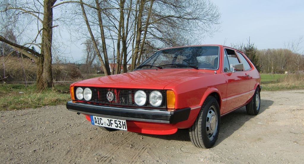

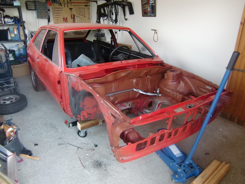

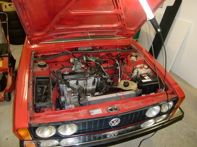

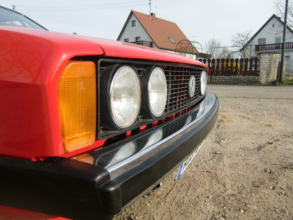

Fahrzeug ist ein 1975er LS mit 70PS. Eigentlich wollte ich nur mal eine kleine Rostblase beheben und die Bremsanlage modernisieren:
Dann die Standardsachen..
Entlacker is übrigens von WolfTech, echt genial das Zeug

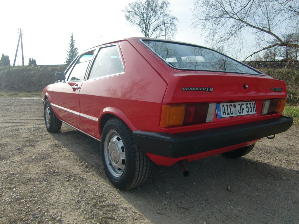

So schaut er nun aus:

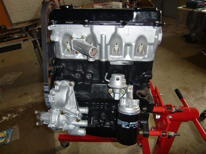

Änderungen / Arbeiten im Groben:
- Bremsanlage komplett vom GT2 (mit Silikonbremsflüssigkeit, Stahlflex..)
- Koni STR.T Dämpfer / H&R 40mm
- Friedrich Fächerkrümmer (der alte war einfach in mors)
- ACD-Getriebe
- Stabis vom GT2
Ansonsten.. Achsteile gepulvert, Karosserie gerichtet und lackiert, Umbau Wischergestänge, Innenausstattung aufgearbeitet (..und das Lenkrad mit Leder beziehen lassen ), kleine Musik mit Retrosound-Radio..
..gibt demnächst noch ein paar weitere Bilder, wenn das Wetter dauerhaft schön ist und jemand, der fotografieren kann, mal Zeit hat
Grüße,
Felix

Sehr schöne Arbeit! Welche Felgen-Reifen-Kombi ist das (5 o. 5,5")?
Gruß André
Gruß André

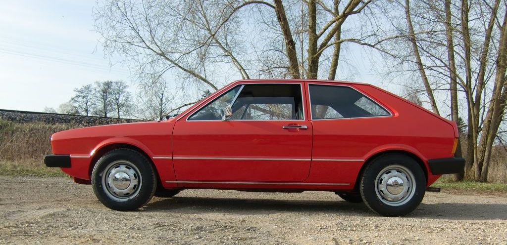

175/70-13 auf 5,5 x 13 ET 38saxcab hat geschrieben: Welche Felgen-Reifen-Kombi ist das (5 o. 5,5") ?

Chromstoßstange muss ich noch auftreiben - im Moment warte ich aber noch ein bisschen; das Budget hat nach Lackierung und Innenausstattung doch etwas gelitten Ich hoffe, dass ich das bis nächste Saison hinbekomme, ohne dafür Mondpreise zahlen zu müssen...
Die Räder sind, wie schon richtig bemerkt, die 175/70R13. Vorne allerdings noch auf 5", da fehlen mir noch zwei schöne Felgen. VA mit 30, HA mit 40mm Spurverbreiterung (pro Achse), daher die etwas sattere Optik
Mittlerweile habe ich die ersten 500km runtergerissen - macht echt Laune, nach all den Jahren wieder ne ordentliche Karre zu fahren

Schönes Auto, ich würde mir aber vielleicht noch das orignale zu diesem Baujahr passende Lenkrad besorgen.Felix hat geschrieben:Servus,
danke für die Blumen
Grüße,
Felix
Die Chromdeckel auf den Stahlfelgen gabs übrigens nie für den Scirocco, nur z.B. am Golf 1.
