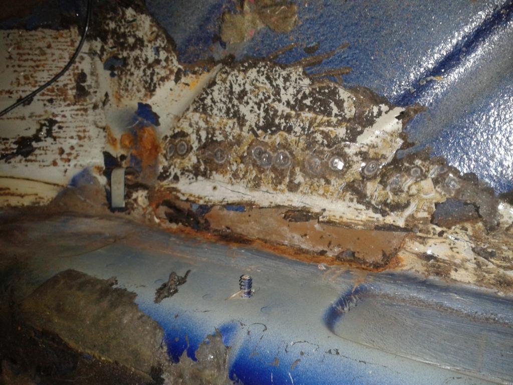

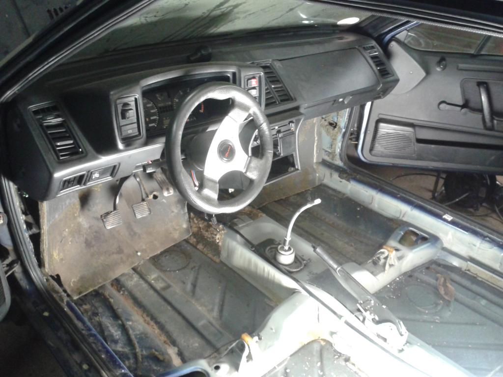

Dann letzte Woche erst mal innen zerlegt um das Ausmaß der Braunen Pest festzustellen

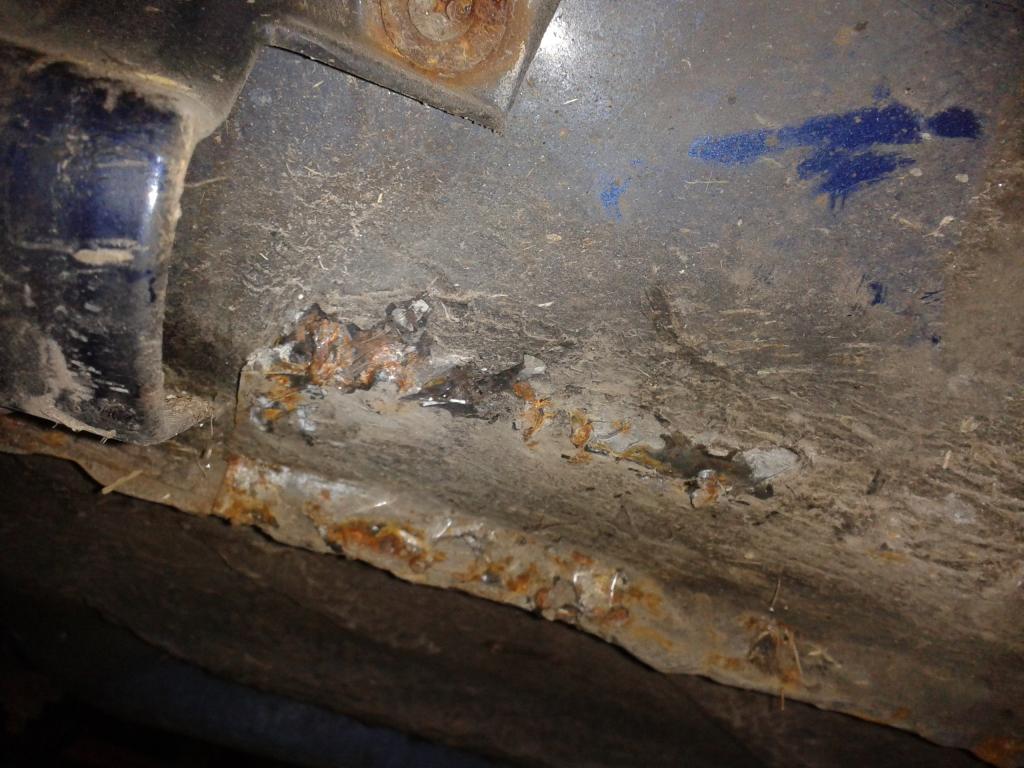

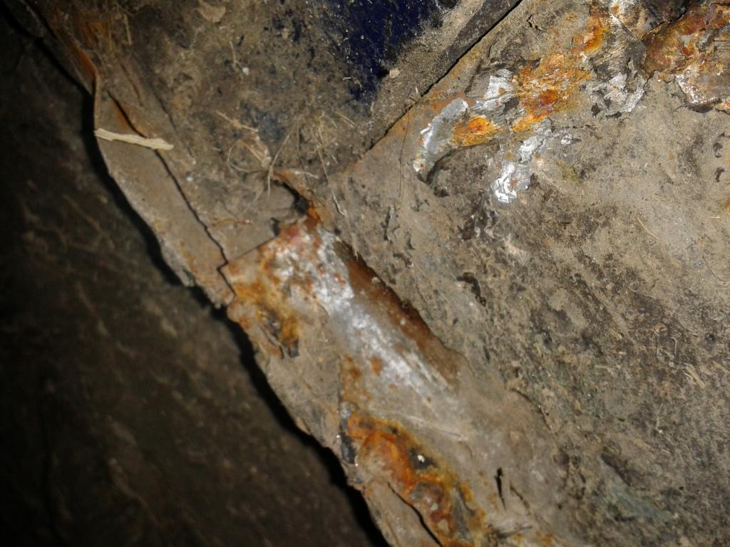

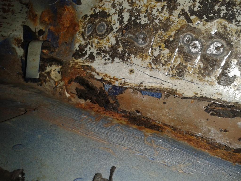

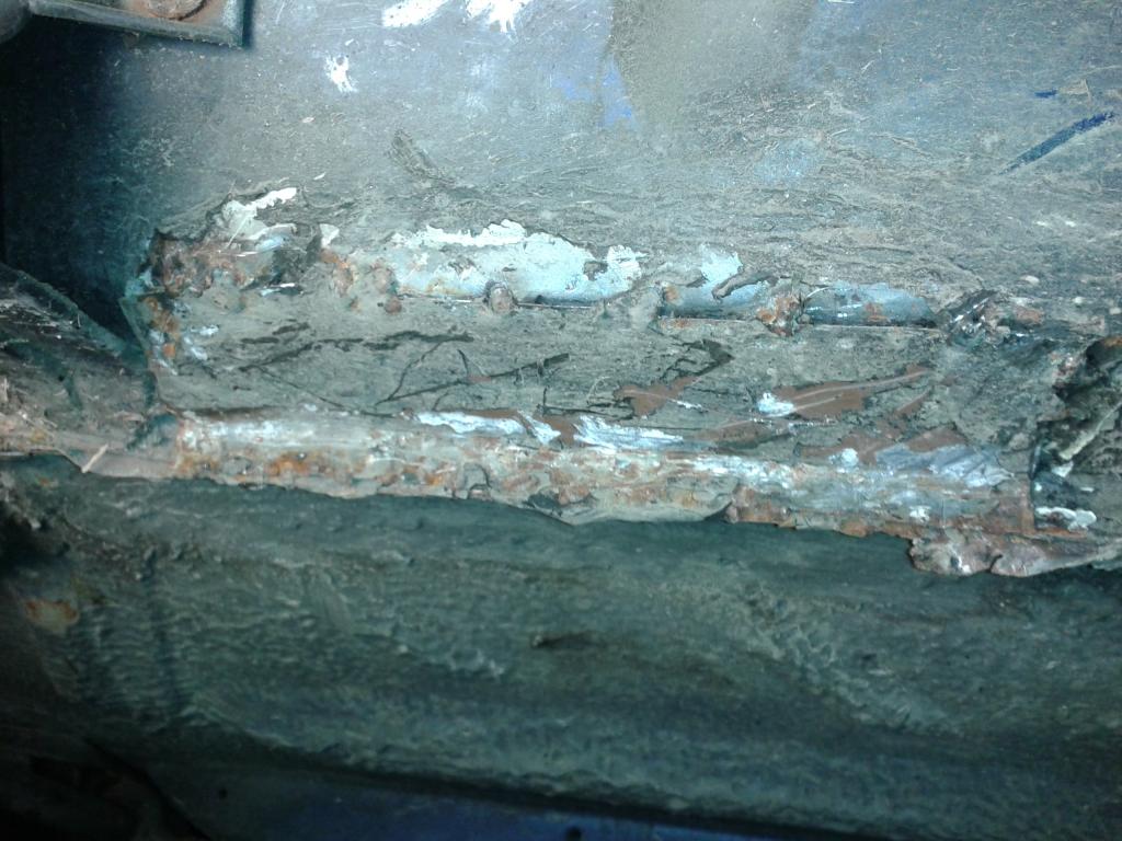

Bei genauerem Hinschauen sieht man, dass v*******t von Vorbesitzer ein Loch im Schweller vorne links total beschissen geschweißt hat, ein viel zu dünnes Blecht auf beiden Seiten vom Schweller einfach dagegengebraten, ohne den Rost zu behandeln und die Sache am Weitergammeln zu hindern.
