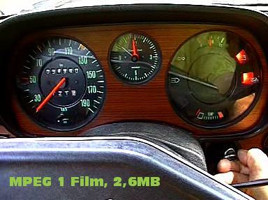

Hi Spenser,
mach Dir keine Sorgen, das ist ganz normal. Während der Fahrt steht die Temperaturanzeige auf 1/3 oder etwas höher. Wenn der Wagen steht, wird er nicht durch die Fahrtluft gekühlt, und die Temperaturanzeige steht auf der Mitte oder sogar etwas darüber. In dem Bereich springt dann der Ventilator an, und mit etwas Verzögerung geht die Temperatur wieder zurück. Ist bei meinem 92er JH genauso
Kritisch wird's erst, wenn die Temperaturanzeige ganz rechts steht ( etwa im letzten Fünftel ) Dann sollte man schnellstens die Notbremse ziehen. Bei früheren VW's war der Anzeigebereich noch rot markiert. Bei meinem alten Passat, und bei dem Audi 80 meiner Eltern ( beide Bj. 77 ) war das auch dringend notwendig, die überhitzten sich gerne mal.
Unten rechts kann man die alte Anzeige vom Audi mit dem roten Bereich noch ganz gut erkennen.
