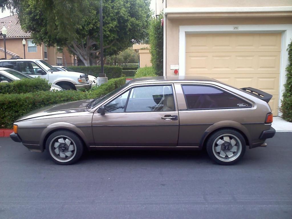

Ein Bekannter von dem ich schon meine Fire&Ice-Felgen für die Julie geschenkt bekommen habe hat am Dachboden seiner Schwiegermutter Felgen gefunden. Diese behauptet steif und fest die habe er da mal hingelegt, er kennt die aber nicht.. Er hat mir ein Foto gezeigt, nach längerer Internetrecherche hab ich herausgefunden das es sich um 7jx15 ATS Type 5 "Gliederrad" ET30 handelt.
Bild (Bild von Google)
Ein Gutachten von ATS gibt's, aber das wars auch schon... Ich finde kaum Infos zu den Felgen. Die scheinen ziemlich selten zu sein, in den USA noch eher zu kriegen.
Hatte die mal jemand und hat evtl. Bilder davon wie die auf seinem 2er montiert aussehen? Zum 2er finde ich keine Bilder.
Falls ich die nehme möchte ich nächste Saison auf 195/45R15 herumrollen. Scheint ja eine "Standard"-Größe zu sein schon fast... sind die bei euch in D leicht einzutragen am 2er Rocco?

Der Dateianhang 20120422121346.jpg existiert nicht mehr.
Habe mal vor einiger Zeit ein Bild mit den Felgen gefunden auf'm 2er Scirocco.
Stehen ihm mMn sehr gut.
