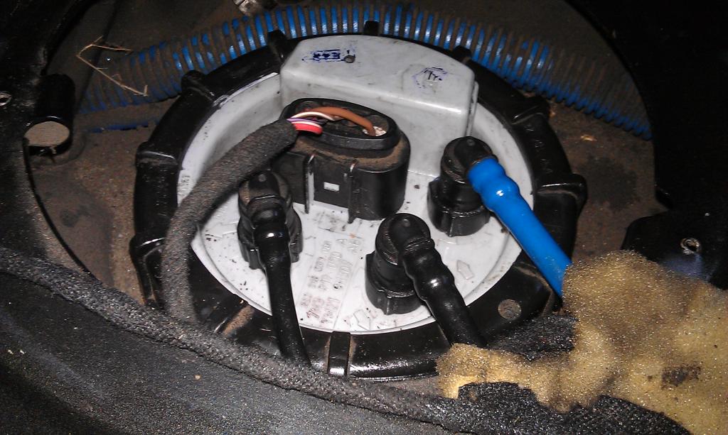

wie bekomme ich diese Plastikanschlüsse vom Tankgeber ab?
Fzg ist ein Sharan TDI von 2004.
Ich hab dazu nix gefunden,viele schreiben "abziehen",ich will aber nichts abbrechen,ginge da nen Trick?
Gruss Boo

Du meinst also an dieser dicken Stelle drücken?
Ist da irgendwas beweglich,oder quetscht man nur das Plastik?
Genau,Schnellverschlüsse könnten das sein!
Werde ich morgen Vormittag mal probieren...vielen Dank erstmal

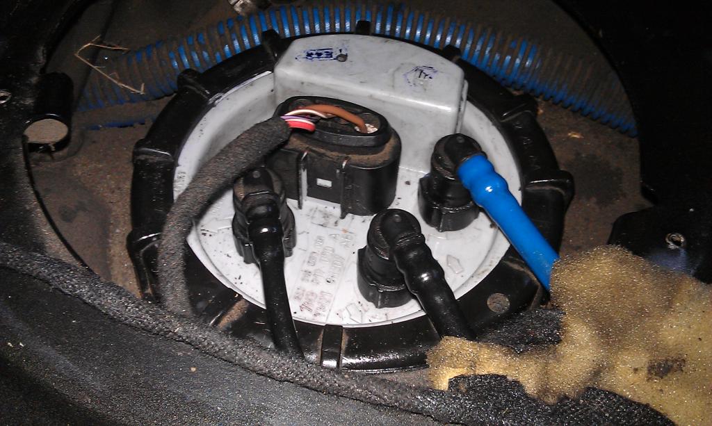

So liebe Leute,
wie versprochen hab ich das heute Vormittag erledigt.
Dank eurer Tipps ging auch nix kaputt.
Zum Anfang sah das so aus,
aufgrund der beengten Verhältnisse konnte man echt nichts erkennen wo nun zu drücken sei:
.wenn man nun von oben draufguckt(mit Handy) sieht man schon etwas mehr...ich hab diese Plastikfedern mal eingekreist und die Richtung zum Drücken angezeichnet:
noch besser sieht man die Sache im umgedrehten Zustand...einfach diese Federzunge(ich nenn sie mal so) einseitig reindrücken:
Vielen Dank nochmal
Gruss Booman
