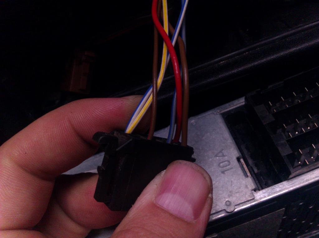

Ich habe heute in meinen Scirocco ein anderes Radio eingebaut und habe festgestellt, dass beim Iso Stecker 2 Leitungen an Pin 1 (GALA) liegen.
Das erste Gelb-Weis geht zum Kombiinstrument.
Zusätzlich ist dort noch ein Blau-Weises bei dem ich nicht weis wo es hingeht.
Auf dem Bild sind die beiden Kabel zusehn.
Der Dateianhang IMG_20130927_160143.jpg existiert nicht mehr.
Kann mir da eventuell jemand weiter helfen?
Gruß Dodo

Das hab ich genommen für meine Motorsteuerung, glaube das kam in der Nähe der ZE raus

Also ist die Leitung Original nicht beschaltet?

nicht das ich wüsste,
aber ich kenn ja nicht alles an Zubehör, evtl gab´s mal ne GRA original oder braucht das die Automatik

Also soweit ich weis gab es in US Sciroccos eine GRA.
Vielen dank Für die infos, dan weis ich erst mal beschied, eventuell kommt ja irgend wann mal ne GRA rein und dan weis ich das schon eine Leitung vorhanden ist.

die Waeco soll damit können, weis aber nicht welche

Soweit ich weis, sollte jede Waeco damit klar kommen, im Golf 1 Wiki giebts nen schönen Artikel wie man den original Bedienhebel an die Waeco MS-400 GRA anschließt.
Aber bis ich das umsetze dauert es noch ein bischen, erst mal gibt es wichtigere Sachen zu machen

cekey hat geschrieben: oder braucht das die Automatik
Nö, die ist 100% mechanisch, die braucht das nicht. ;-)

Öhm.. sieht so aus, als hätte da jemand den Stecker falsch zusammen gesteckt... das Blau-Weiße Kabel sollte eigentlich für die automatische Antenne sein und in der Buchse zwei weiter nach Rechts sitzen. Zumindest habe ich das so in Erinnerung, hab mein Radio schon lange nicht mehr ausgebaut :D

VW hat idR keinen Anschluss für Schalt-12V am Radio, es liegt ja nicht einmal Kl. 15 regulär an. Was immer das ist, ich glaube meiner hat das gar nicht, könnte durchaus mit irgendeiner SA, die das Signal auch braucht, zusammenhängen. Wobei dieses auch hinter dem Kombi verteilt werden könnte, aber wer weiss, was die sich bei VW gedacht haben damals.
