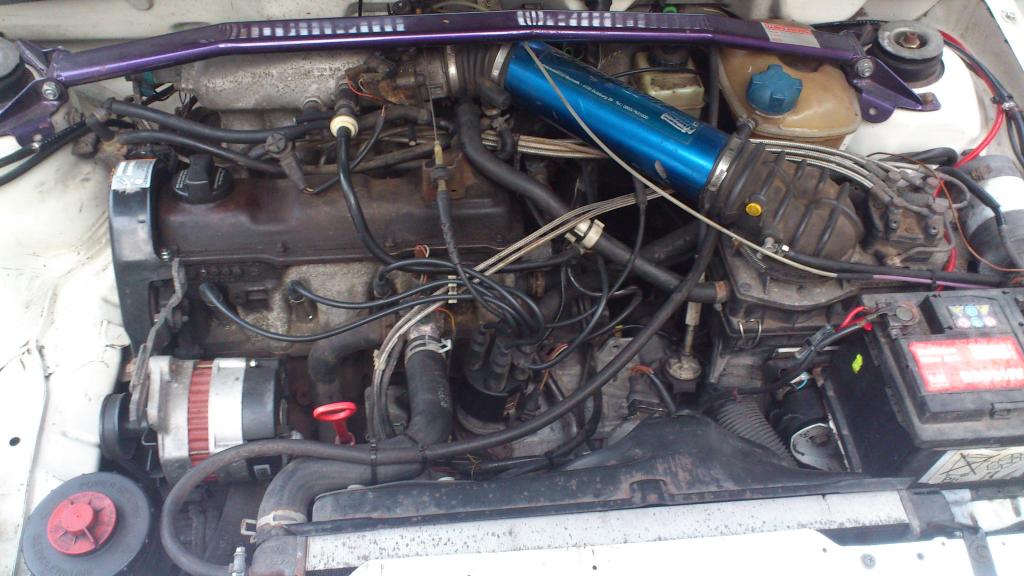

HI
Also mein wissen ist echt am ende...
mein Rocco war jetzt knapp zwei Wochen in der Werkstatt, läuft immer noch zum erbrechen. Das einzige was sie gefunden haben war, zahnrimen verstehlt =(
tja er springt immer noch schlecht an, läuft unrund und stinkt nach spritt. Vom zweiten Zylinder war sogar die Zündkerze nass, vielleicht spritt?? Wer weiß.
Was mich wundert ist, warum hat mein Rocco keine Unterdruck dose :-/ so viele gesehen die eine haben.
Dazu kommt auch noch das die Werkstatt von ausgeht, das ein Motorblock von einer k-jetronic verbaut ist.... und der rest vom jh glaube ka-jetronic war das.. Passt das zusammen oder gibt's da unterschiede??
Bin verwirrt was Frauen bei sowas ja immer sind ;-) *grins*
naja ich pack trotzdem mal bild mit bei vielleicht sieht man ja etwas aufälliges =/ und was seltsam ist...
lg

PS: Rocco ist von 89, Motor aber aus einem 91 hab alles von ihm dann übernommen kabelbaum usw

Auf deinem Foto sieht man das auch sehr schön,dort geht dein lila/weisser Schlauch gleich weiter Richtung Motor,der Abzweig Richtung Verteiler fehlt
