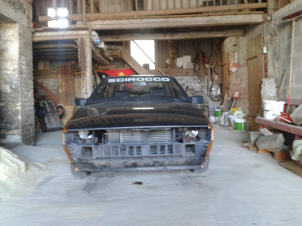

Habe etwas Platz in der Scheune gemacht und ihn reingefahren.
Nach der Standzeit wieder sofort angesprungen und läuft sauber, was mich motiviert ihn zu reparieren.
Plastikverkleidung abgenommen. Nur an dem Kotflügel der eh schrott ist schlimmen Rost.

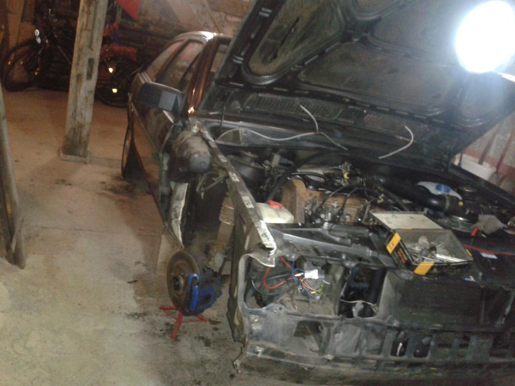

Habe heute den Querlenker demontiert. Alle Schrauben gingen schonmal gut ab.
Habe Links und rechts mal gemessen. Die Maße passen alle auf den Milimeter genau. Sodass die Räder mit neue Querlenkern wieder in der Mitte stehen würden.
Doch das rechte ist viiel weiter im Radkasten als das Linke. Meint ihr das wäre mit den Querlenkern auch erledigt?

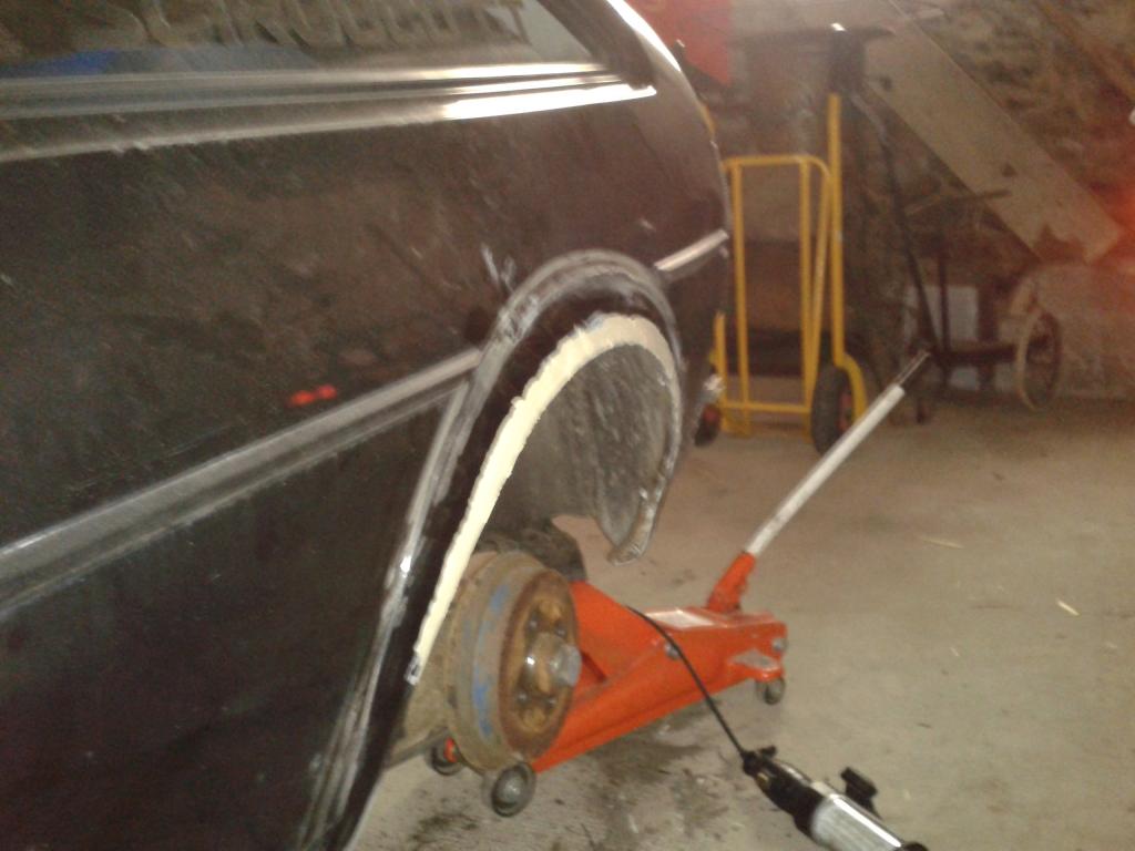

Heute den rechten Kotflügel demontiert und die ganze seite von der Verbreiterung befreit... Kein Rost :)

Querlenker sind noch nicht da... wollte mich aber vergewissern und mal 12er Gewindestangen in die Querlenkeraufnahme geschraubt und gemessen bzw. zu den Längsträgern verglichen.
Die Aufnahme für das Rechte Rad steht schief nach hinten...
Will den alten Querlenker nochmal einbauen, Querträger heiss machen und zurückschlagen :D
ist zwar nur 1mm aber auf die Länge macht das 5mm.
Verbreiterung ist ringsrum auch ab.

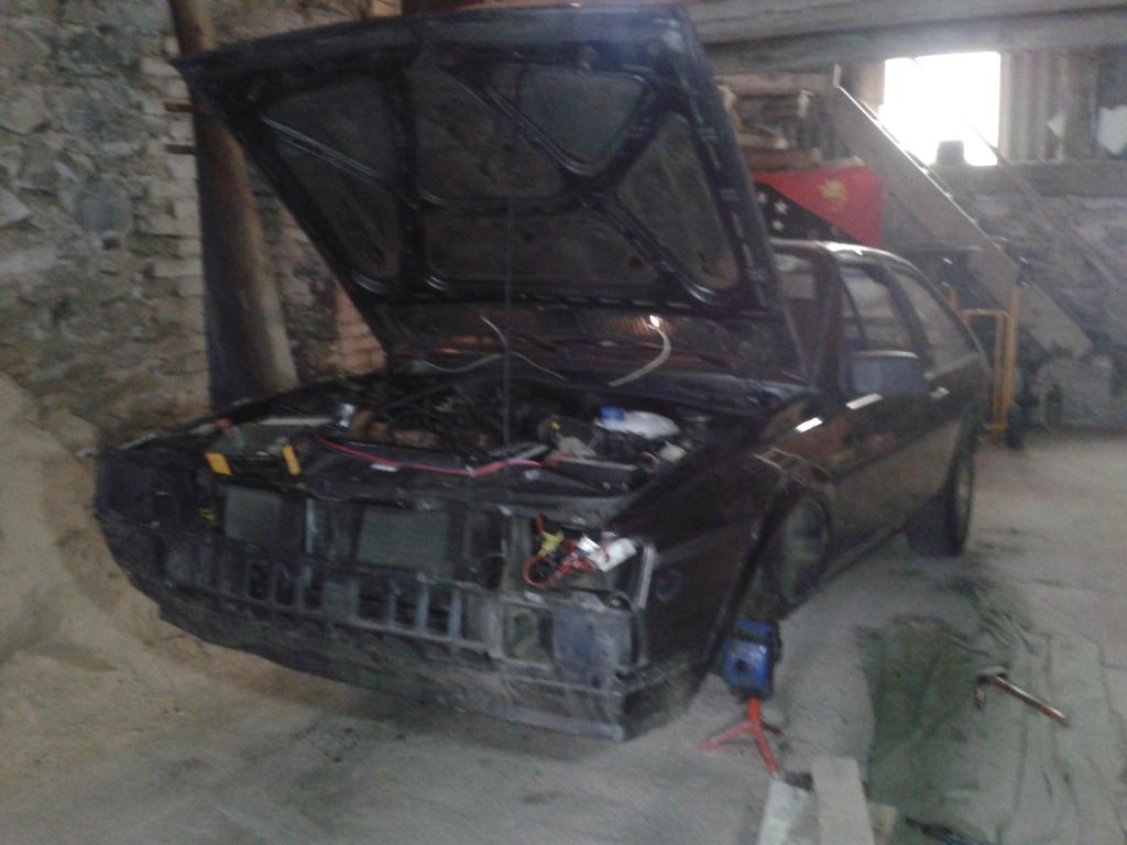

hatte eine Woche ausfall weil ich die Bremssättel vom BMW überholen musste...
Gestern und heute am Rocco weitergemacht und gut Vorrangekommen.
Querlenkeraufnahmen gerichtet, neue Querlenker und Domlager verbaut.
Hinten die Domlager auch gleich mitgemacht und festgestellt dass die alten falsch "zusammengebaut" waren :D
Räder stehen wieder bis auf ein zwei Millimeter grade und er fährt klasse :)

Neue Kotis sind drann. Schon gebördelt. Hinten auch noch machen aber erstmal Motor überholen :)

Radläufe hinten gebörtelt (Spachtel musste sein weil ich Karosseriearbeiten einfach nicht kann :D)

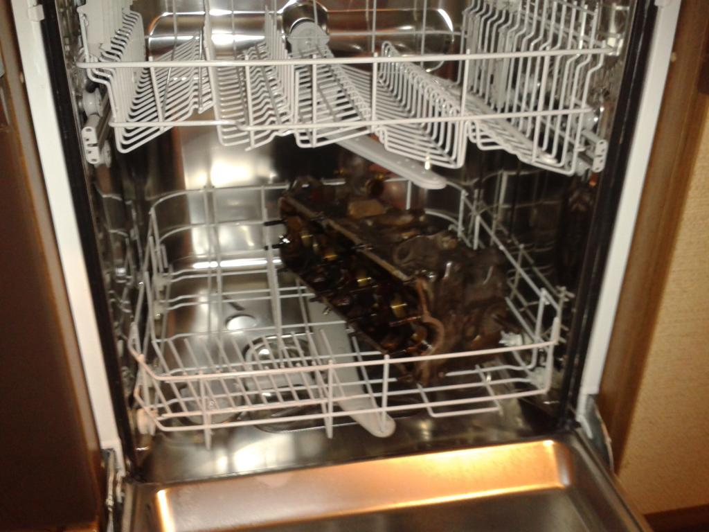

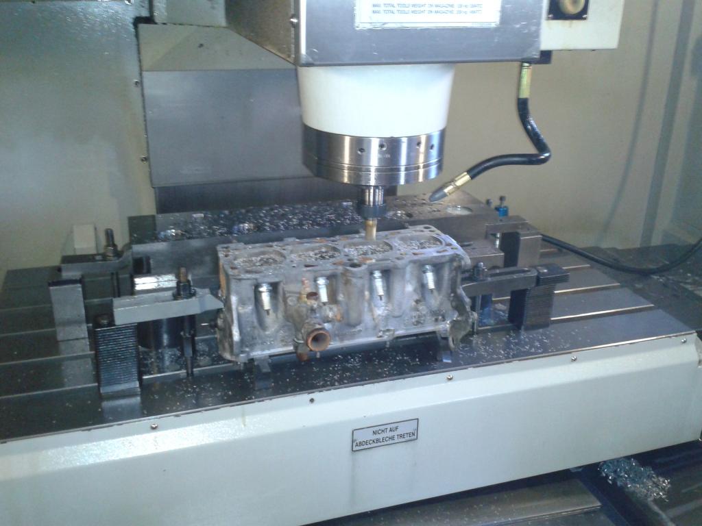

Kopf ab, sauber gemacht und 5 Zehntel abgefräst.
Er bekommt noch neue Ventilschaftdichtungen, neue Hydrostößel und neue Dichtringe für die Einspritzventile.
