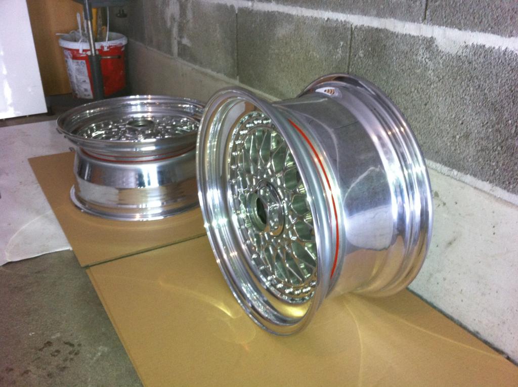

Hallo leute ;)
Was für reifen/dimension empfiehlt ihr mir auf 8 und 9x16?
Welche reifen ziehen sich am bestenn?
Danke schon mal ;)
Danke schon mal ;)
