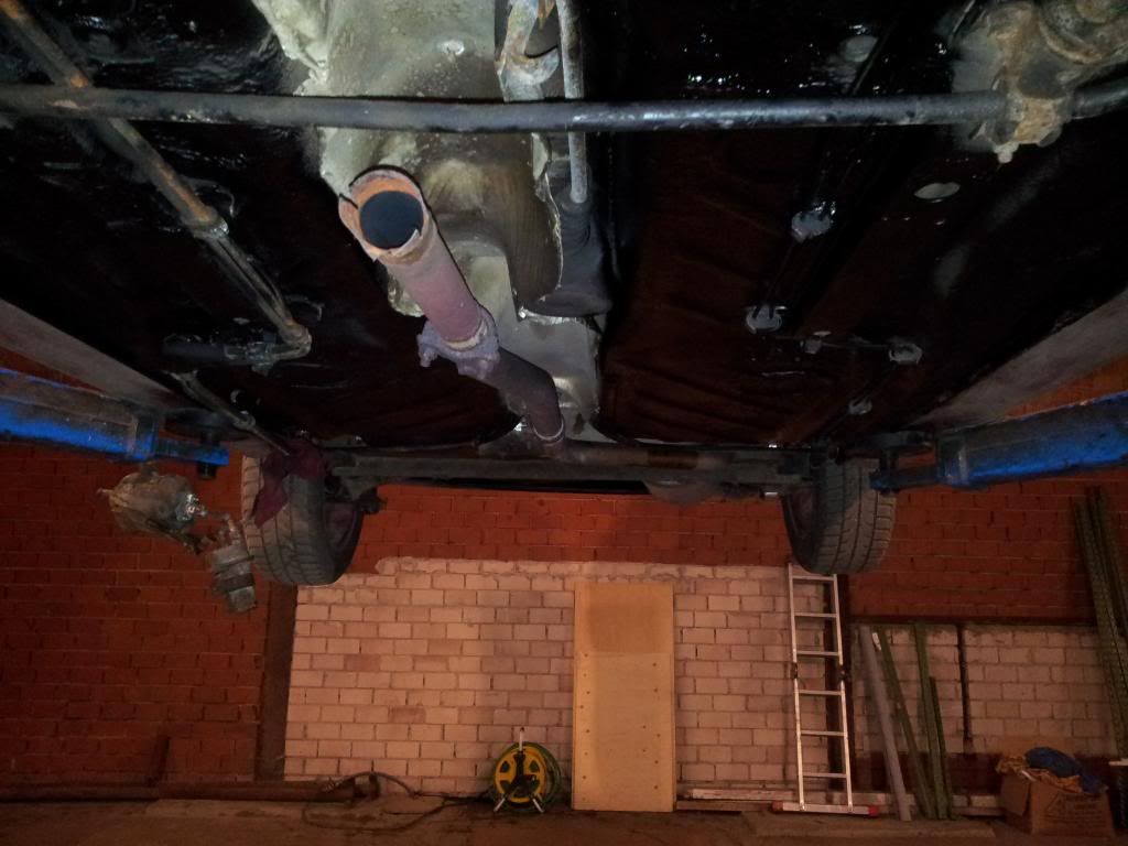

Hi,
verbaut ist der 1.8 Liter JH Motor.
Ist ein Einspritzer.
Gemeint ist das Rohr auf diesem Foto:
http://i1234.photobucket.com/albums/ff4 ... f97bb1.jpg
Das angerostete Rohr auf der linken Seite des Bildes.
Gruß,
Steffen.
Gruß,
Steffen.

AW: [Scirocco 2: Benzinleitung] Bezugsadresse für Benzinleitung
Das Innere sollte wohl der Rücklauf sein 533 201 361, gibts wohl nicht neu, hab ich schon öffters durch verzinktes Ermeto Rohr ersetzt, zumindest das Stück welches am Boden entlang geht, habe es dann mit einer geraden Ermeto Verschraubungung mit der originalen verbunden
Das äußere der Vorlauf 533201217A gibts bei Classic Parts 78Euro
http://www.volkswagen-classic-parts.de/bestand/
