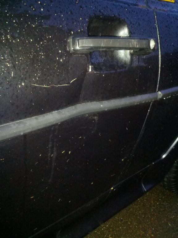

Abend zusammen
Nachdem ich im Dezember Bekanntschaft mit nem Reh gemacht hab und nun nen kleinen Schaden hab bräuchte ich mal Eure Hilfe.
Eine neue Tür ist bereits geordert jedoch find ich nirgends diese blöde Zierleiste. Alle mir bekannten Quellen Fehlanzeige.
Wo kann man diese eventuell noch beziehen?
Für eure Bemühungen im vorraus besten Dank

Hi,
muss die Leiste unbedingt neu sein?
Auf dem Bild sieht sie ja nicht unbedingt beschädigt aus.
Ich würde die einfach abmachen, die Klebereste entfernen und wieder auf die neue Tür kleben.
Und wenns doch neu sein soll, am besten bei ClassicParts anrufen oder eine Mail schreiben.
Die können sowas im Normalfall auftreiben.

Hi Flo
Die Kannst doch wieder verwenden oder nicht??
Mit nem Föhn abmachen und mit neuen Klebeband auf die neue Tür wieder drauf, die Dinger sind doch recht elastisch.
Neue müsste es bei Classic Parts geben , vorausgesetzt man bekommt überhaupt was (warte schon fast ein halbes Jahr....)

Classic Parts hat keine mehr.
Dann werd ich mal versuchen die alte wieder in Form zu bringen, war mir nicht sicher ob das wirklich funktioniert.
Und falls es doch nicht geht muss ich mir halt was anderes überlegen.

Erstmal probieren, ist eh ein weicher Gummi.
Im Normalfall passt sich der immer der Form der Tür an.
Evtl. hätt ich auch noch eine rumliegen, einfach melden wenns nicht klappt.
