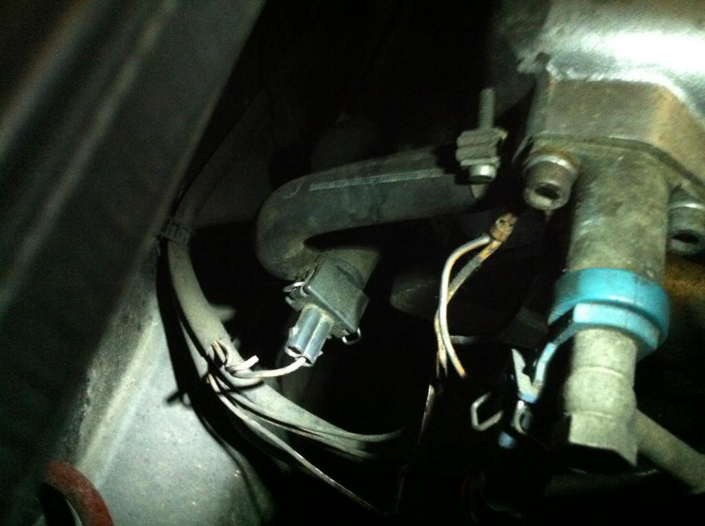

Dann habe ich noch etwas gefunden, ein loses Kabel und zwar an der Rückseite des Motors oben: Das Kabel ist genau am Stecker ab.
Wie kriege ich das ordentlich repariert?
Als erstes werde ich jetzt mal schauen, ob ich passendes Material habe um zumindest den Kontakt provisorisch hinzukriegen um das Problem zu finden, und meinen Wagen nicht weiter zu quälen.

das ist die Stromversorgung Zusatzluftschieber. Ist zuständig für Zusatzluft in der Kaltlaufphase. Wenn die ab ist, dreht der Motor wenn warm normalerweise auf 2000u/min hoch. Bei mir ist das auch mal abvibriert. Habe am Stecker etwas abgedremelt und das Kabel angelötet, hält schon 10 Jahre.
Das Hochdrehen hast du nicht, also klemmt was anderes! Was mir noch einfällt, wären die 2 berüchtigten Relais die immer wieder mal Stress machen können.
Benzinpumpenrelais und Relais 26, das letztere ist Lambdasteuerung/Taktventil.
Benzinpumpenrelais kann kalte Lötstellen auf der Platine haben die man nachlöten kann.

ich habe das jetzt provisorisch umgangen, mit Steckkontakten. Was mir sofort auffiel war dass der Leerlauf jetzt bei ca. 950 liegt anstatt bei ca. 1250. Aber Du hast Recht, auf 2000 ist er nicht gegangen, sonst hätte ich mir Sorgen gemacht.
Das Relais 26 kann so Probleme verursachen?
Ich habe in den letzten Tagen einiges gelesen, aber es klang eher nach -> Relais 26 kaputt -> Motor aus.
Steuert das Benzinpumpenrelais auch die Vorförderpumpe? Denn die läuft im Stand bei laufendem Motor ruhig und gleichmäßig.
Vielen Dank für eure Hilfe.
