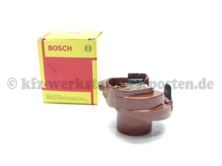

er hat ja noch den klobigen Verteilerfinger mit der Feder in der Mitte (ist das ein Drehzahbegrenzer?)
Bosch 1234332 348 6700 steht drauf...ist das der richtige?
