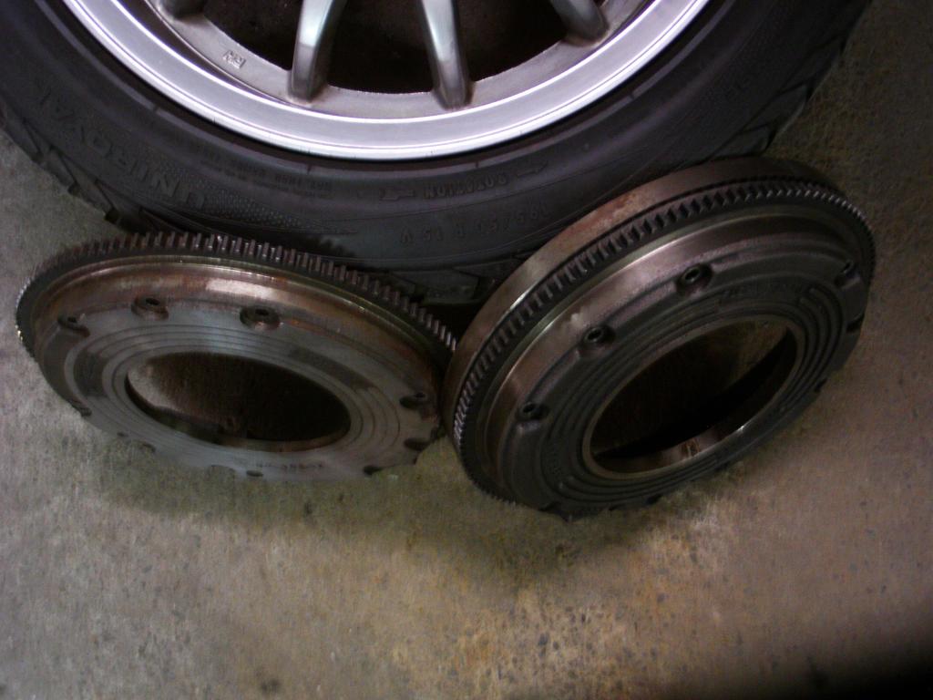

cekey hat geschrieben:Hab erleichterten Schwung im Jh, das bring deutlich mehr spritzigkeit, von wegen das bringt nix...
Abgedreht bis zum Zahnkranz und von der anderen Seite her auch noch, Wuchten lassen!!
und, keine nennenswerten Nachteile! er könnte ja rein theoretisch ruppiger laufen oder leichter ausgehen, scheint aber noch reichlich Schwung zu haben
mfg ck
das kann ich auch bestätigen ;-)
hier mal ein Bild
Der Dateianhang Schwungscheibe_2.jpg existiert nicht mehr.
Leerlauf musste nachgestellt werden.
Gruß Piwi
