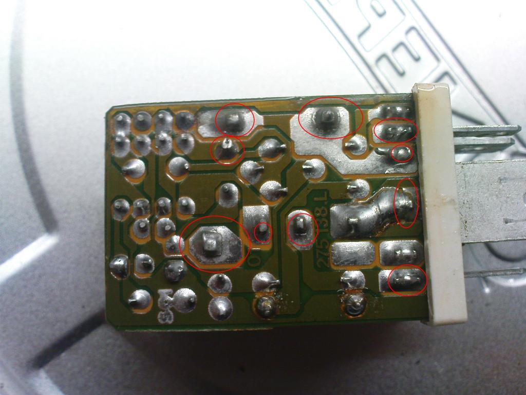

Gestern beim Fahren hat er 2 3 mal geruckelt. Hab dann gegen die ZE geschlagen und schon gings weiter :D
Heute morgen gleich das Benzinpumpenrelais überprüft und siehe da.. ungeglaublich :D
Schnell nachgelötet und weiße Blinker montiert :)
Lötstellen :D

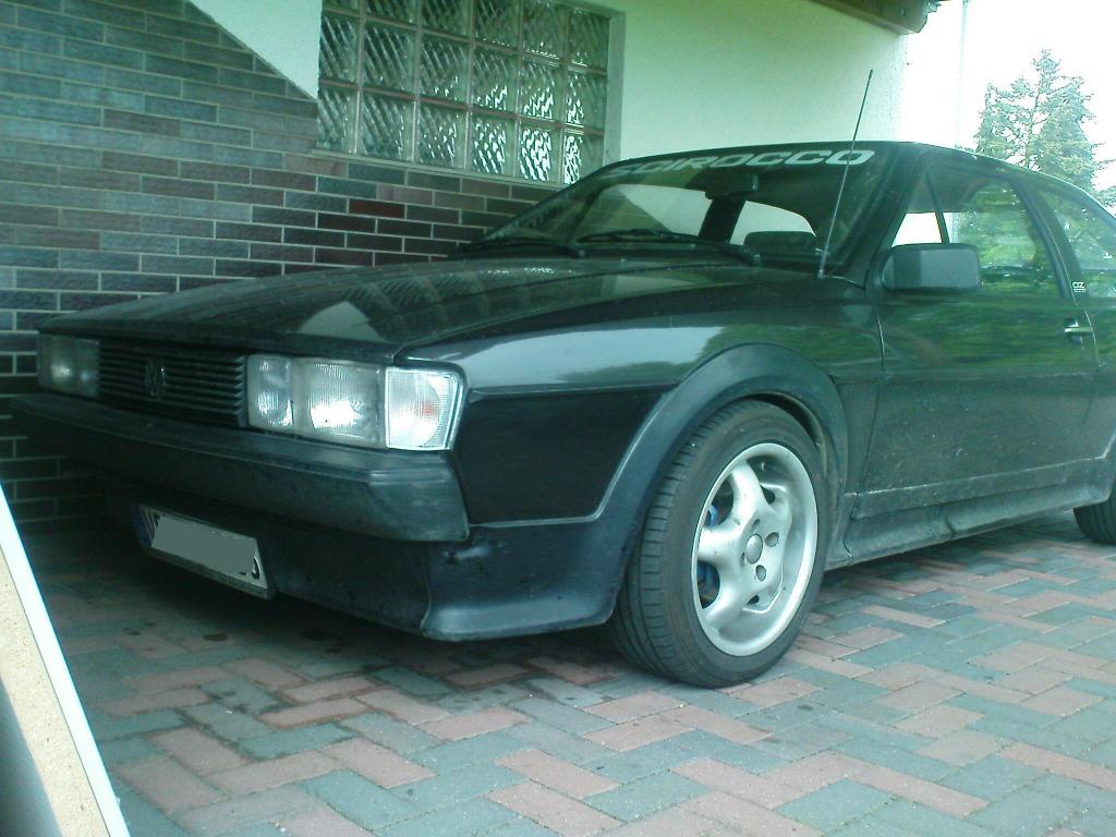

Sieht schick aus mit den weißen Blinkern... Aber waschen könntest den trotzdem mal...

Jaa hab ja jetzt vorgesorgt!!
Finde auch dass sich die gelohnt haben! :) Ich könnte ihn jede Woche waschen!! weiß ja auch nicht.. ständig dreckig -.-
Unten die Flecken kommen vom schrauben!! Er sifft nicht :)
