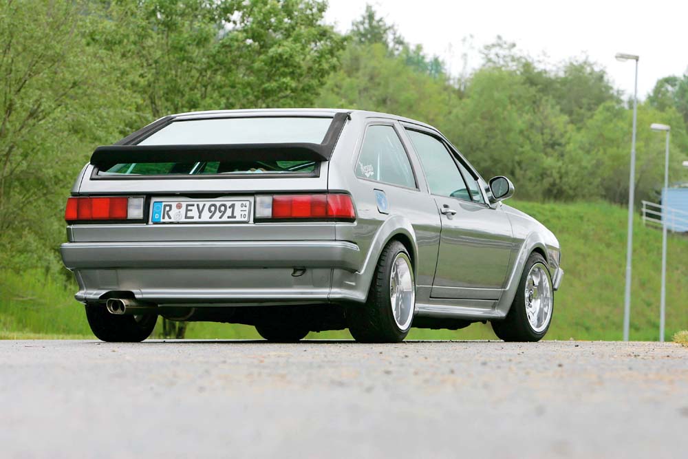

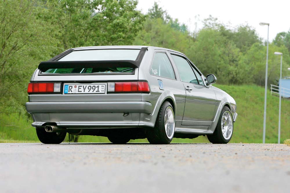

bin auf der suche nach diesen rückleuchten
oder würde das ein lackierer auf diese art hinbekommen ?
erfahrungsberichte wären top

Die Leuchten da im Bild dürften abgeschliffen und mit Klarlack überzogen sein. Also umgearbeitete Serienleuchten. Zur rechtlichen Seite sag ich jetzt mal nix.

Ich aber :) Die Rückleuchten sin abgeschliffen und lasiert.Das ist verboten,bringt gut und schnell Punkte,ldeier ist die Highscore ja nicht das Ziel...mag gut aussehen,unbestritten.
Die Frage ist nur sehen die auch noch gut aus wenn dir einer in dunkeln hinten draufgefahren ist?
In meinen Augen ist die Optik die Arbeit und den Ärger nicht Wert.Gerade das abschleifen ist viel Arbeit.

illegal und sicherheitsrelevant ... finger weg davon .. .ich bekomem auch regelmäßig das kotzen wenn ich hinter gölfen oder 3er bmws herfahren wie die rücklichte schwarz wie dsa auto lasiert sind und das bremslicht funzelt so raus das man es gerade noch so erkennen kann .....

Was dazu kommt ist das die stabilität der Rückleuchten geschwächt wird wenn die "Rillen" entfernt werden, der Klarlack kann auch rissig und Spröde werden, zum Thema Sicherheit und TÜV Konform wurde ja schon das eine oder andere Wort zu dem Thema gesagt.

Den Vorredner sei natürlich recht gegeben.
Allerdings, darf man die erhobenen Rillen so färben wie man mag. ( ab Werk schwraz und weiss.
Du kannst eine ähnliche Optik erzieheln, indem Du die Ruckfahrscheinwerfer von den Streifen ( nicht Rillen ) bereist und die verbleibenen anstatt schwarz oder weiss rot färbst.
Nicht die Zwischenräume vollkleckern.
Dies währe eine legale Alternative
