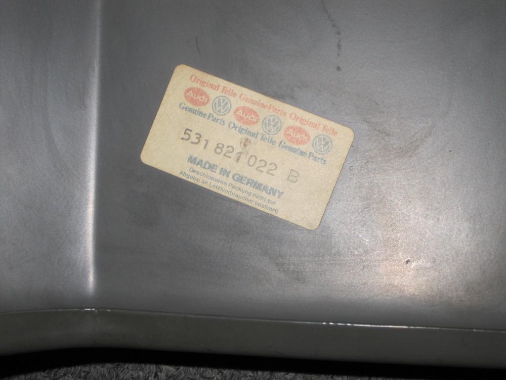

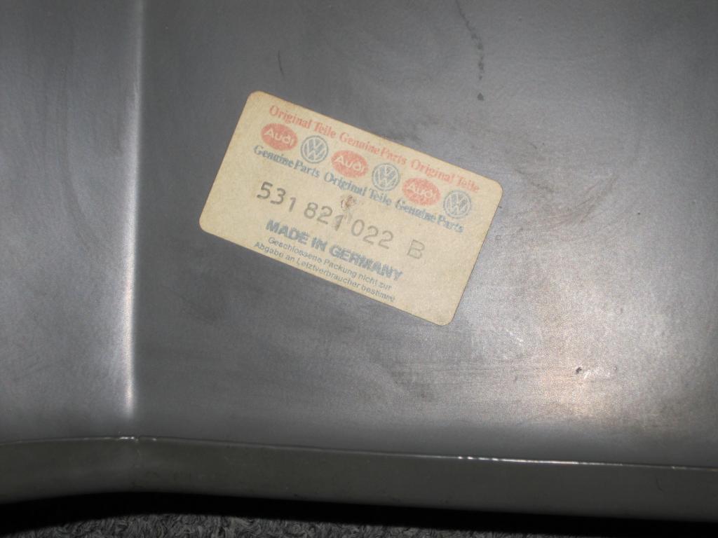

Ich habe etwas recherchiert:
Da die Kotflügel wohl bei Karmann produziert wurden, haben sie angeblich kein eingestanztes VW-Zeichen, sondern nur einen Aufkleber:
Da wird es natürlich bei gebrauchten unmöglich, Original von Nachbau zu identifizieren! Kann das sein?
