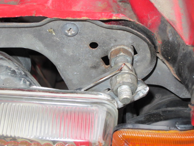

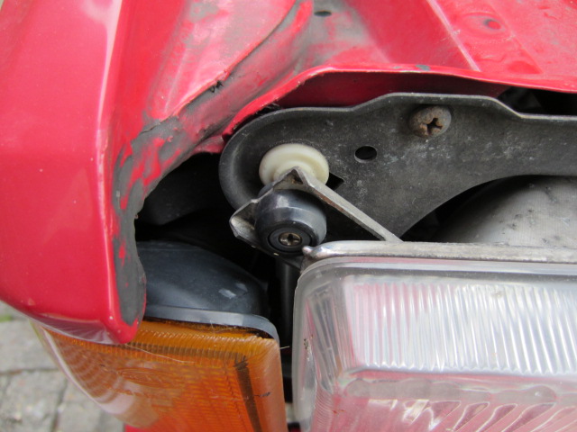

Hey Leute,
mal wieder nen Problem. Der Rocci muss zum Tüv und nun hohlt uns eine Altlast ein. Das Klemmstück des Scheinwerfers links fehlt, also ist das mit der Leuchtweitenregulierung irgendwie misst.
So sollte es aussehen: So sieht es aus... perfekt wäre wenn es doch noch jemand liegen hat...
Hat einer von euch da schonmal was gebastelt, was auch funktioniert? Oder ne Idee? Hätte sogar Zugriff auf Fräse und Drehbank... Vielleicht auch gleich mehrere bauen?
Danke schonmal
Grüße

Die GElenkstücke passen leider nicht an dieser stelle, das war der erste Versuch ;). Das Teil ist im Durchmesser deutlich größer.
Originalnummer wäre 533941141C ohne das C ist das Teil ohne LWR... Das gibts natürlich
Die absolute Notfalllösung wäre, dass mit nen bischen Gummi lose zu lagern. Der Kippwinkel für die LWR ist ja nicht so arg groß.

Hallo Immy,
also ich hab mal nachgeguckt: habe einmal das Teil mit schwarzem Kopf und dem weißen Gegenstück, dass im Haupt-Halteblech verankert wird hier, leider aber ohne den "Deckel" der von vorn drübergestülpt wird. Ist die Version, die wohl als Abstandhalter gilt, da ohne Gewinde.
Ich habe Ähnliches noch mit Gewinde, also Einstellbar. Problem is nur, dass es noch an einem defekten Scheinwerfer mit Steinschlag dran hängt und ich es gerade im ersten Anlauf nicht abbekommen habe....
Welches benötigst Du und falls das mit Gewinde: hat jemand einen Tipp, wie ich es abbekomme ohne es kaputt zu machen (also ohne rohe Gewalt)?
Sascha
