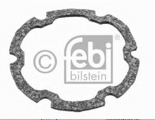

bin auf der Suche nach diesem Wellendichtring für die Antriebswelle.
Wo kann ich die einzeln finden? und nicht in einem Reperaturset?
191 498 201 C
MfG Cen

8D0 407 309 90mm vielleicht klappts mit der richtigen Teilenummer

gibt es die nur in 90mm ?
oder auch in 100mm?

Die steht bei KR und PL Gelenk 100mm Aussendurchmesser, die Dichtfläche hat für die Dichtung 90mm Aussendurchmesser, habs eben am Gelenk ausgemessen.

Beitrag von Se3n3z »
okay Danke.
das heisst an meinen 100mm Flanschen kann ich die 90mm nutzen ?!

So wie es aussieht ja, für die kleinen Wellen ist 78mm angegeben

habs bei VW bestellt... ca. 3€ / Stück müssten es sein
die Tage verbauch ich die mal...

mach das Gelenk schön sauber, die sind zum aufkleben!
