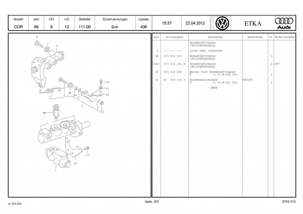

Meinst du sowas ?

AW: Lastabhängiger Bremskraftregler am Scirocco????
Hallo COB,
daß ist genau der Ausdruck, den ich meine!
Super, daß du das rausgesucht hast!
Gruss.
Gruss.
Danke für die Zeichnung, aber der TÜVer erkennt sowas nicht an. Der will entweder eine Freigabe von VW oder den lastabhängigen BKR am Auto sehen.
Aber ich werde es natürlich trotzdem mit der Zeichnung bei dem Kameraden versuchen.
Wenn er das selbst mit dem Auszug aus dem VW Teileonkel nicht schnaggelt, dann mal ehrlich, sage ihm, er soll besser Maurer werden
, denn von den alten VW hat er keinen blassen Dunst und ist unfähig a) die richtige ABE heraus zu suchen oder b) die richtige ABE richtig zu lesen. Beim Scirocco 2, wie schon so oft erklärt, gab es nie etwas anderes. Dafür braucht es auch keine Freigabe oder sonst etwas von VW und wozu etwas nachrüsten, was ab Werk nie am Auto war ? Alternativ suche dir halt einen fähigen Prüfer.
