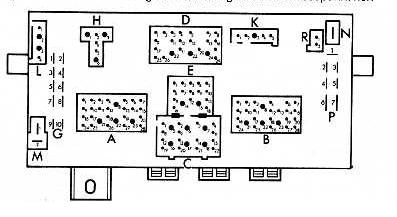

Hi, ich mach das immer so:
Ein kurzes 20 cm Kabel mit Flachsteckhülsen versehen und den Sicherungskasten losschrauben. Dann aus dem Halter herausheben und vorsichtig zur Türseite wegdrehen, sodaß man die Flachsteckzungen, die auf der Sicherungkastenrückseite mit G 1-10 beschrieben wurden, sehen kann. Dann das Kabel nacheinander mit Steckzunge G1 -G10 und mit einer Spannungsprüflampe und dann mit Masse verbinden. Achtung!! Aufpassen, dass man keine Brücke legt!!!!
Wenn dann bei ausgeschalteter Zündung die Lampe nicht, bei eingeschalteter Zündung aber die Lampe leuchtet, ist das eine Steckzunge mit KL 15 und kann für andere Zwecke wie Voltmeter u. Ä. verwendet werden. Die Kontakte P haben übrigens KL 30 Dauerplus.
