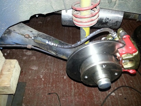

Die hab ich verbaut. Die haben auch einmal 12 und einmal 14mm anschluss.
Muss schon gebördelt werden, was nicht so wild ist.
Hier mal ein Bild aus m Golf1 Forum.
