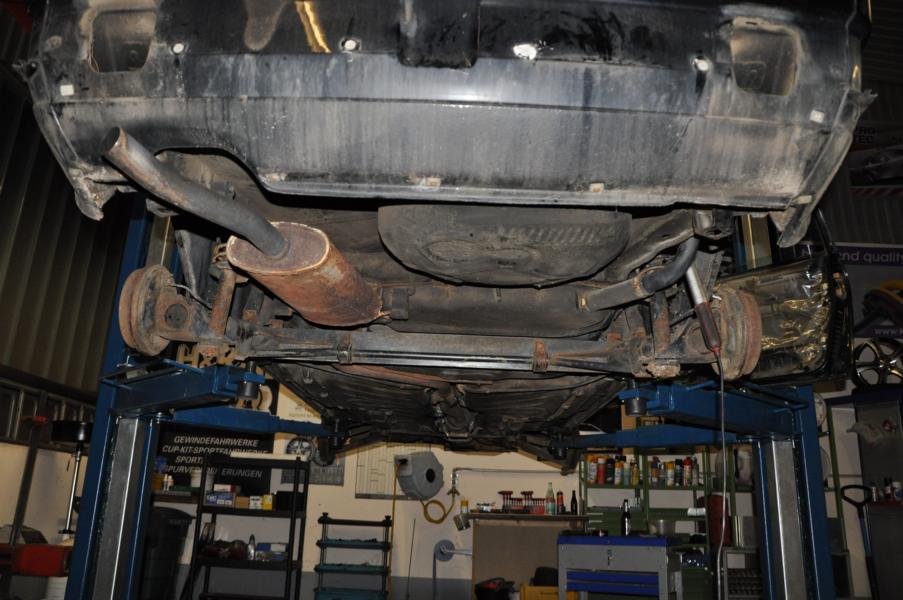

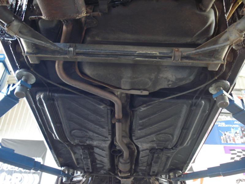

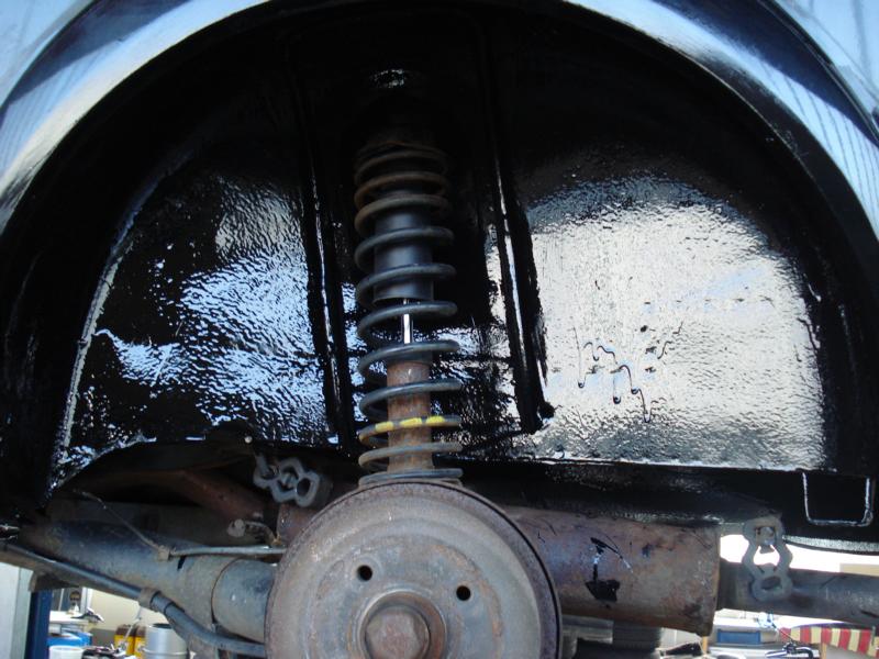

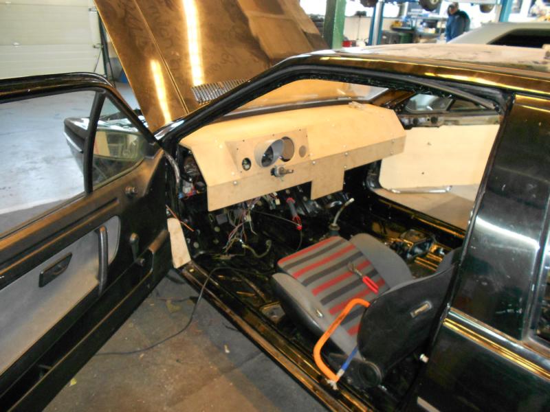

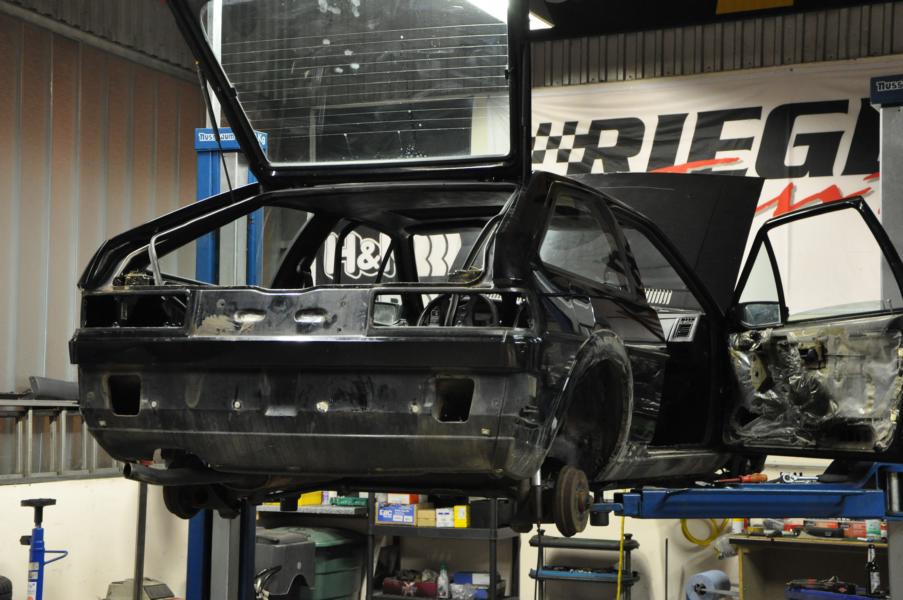

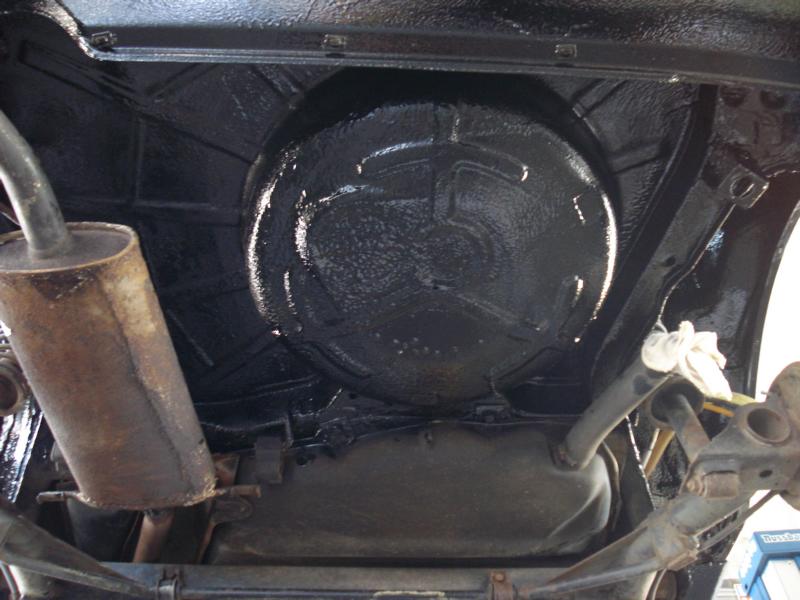

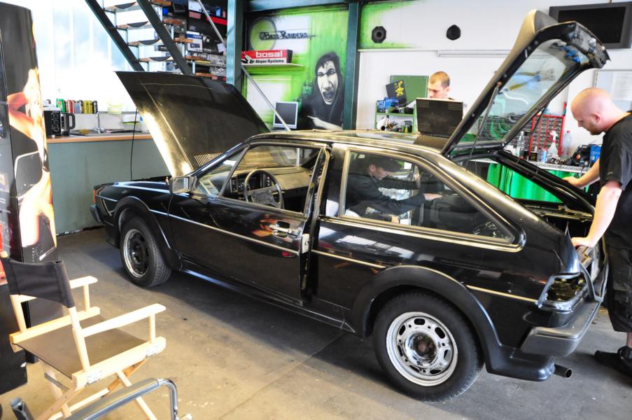

So nun hab ich Zeit euch mal ein paar Bilder meines Projekts zum besten zu geben.
Die Basis vorher und nacher

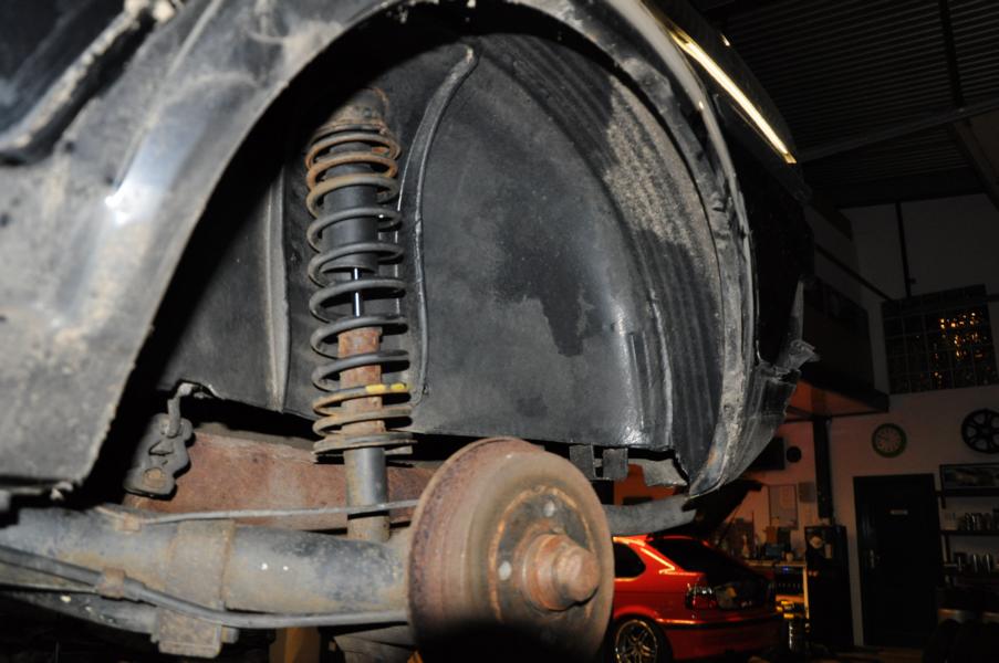

Unterboden gesäubert, gewachst, mit unterbodenschutz eingesprüht und mit Hammerite versigelt
Radhäuser gesäubert, gewachst, mit unterbodenschutz eingesprüht und mit Hammerite versigelt

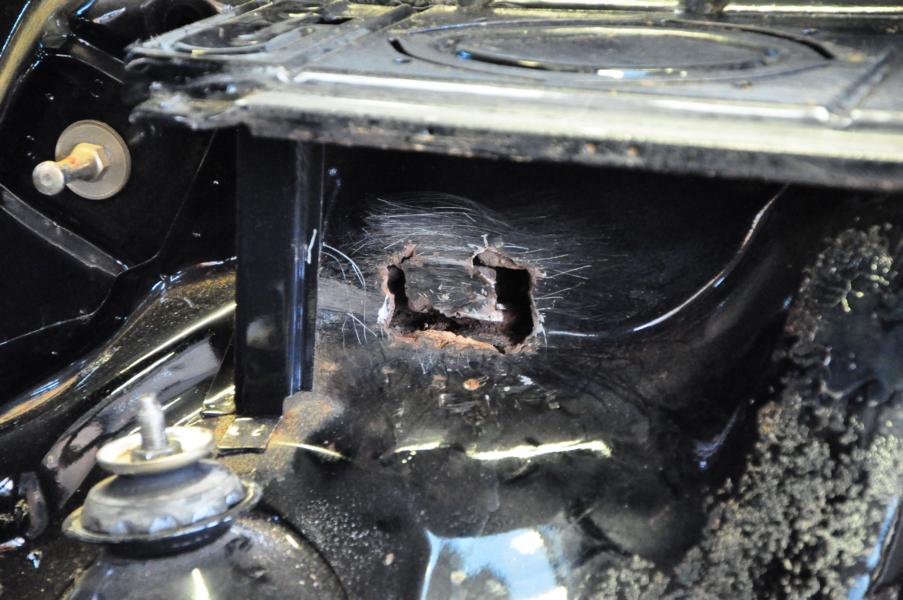

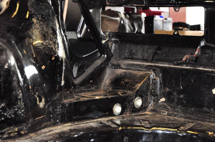

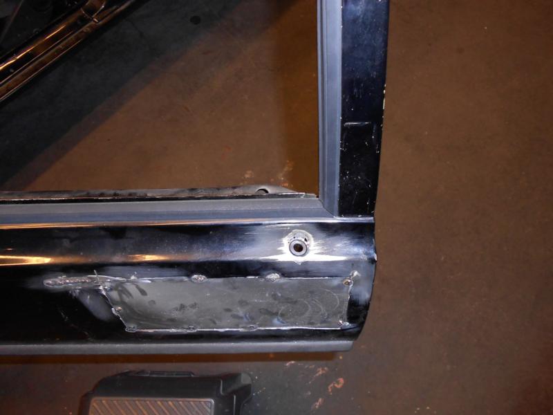

Die Ablagen habe ich entfernt und das Rostloch sauber zugeschweißt und wieder versiegelt

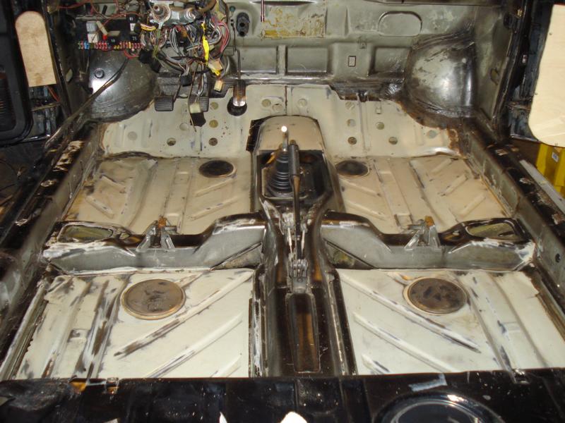

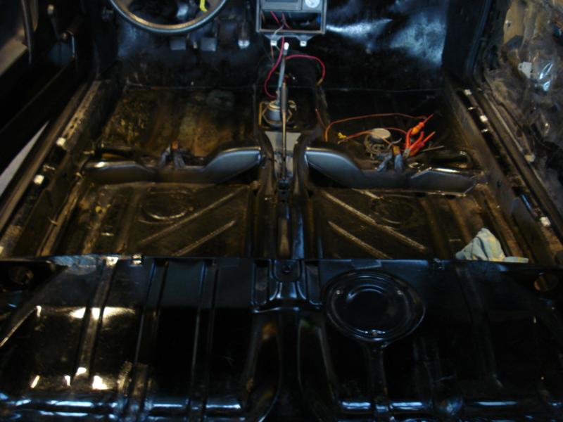

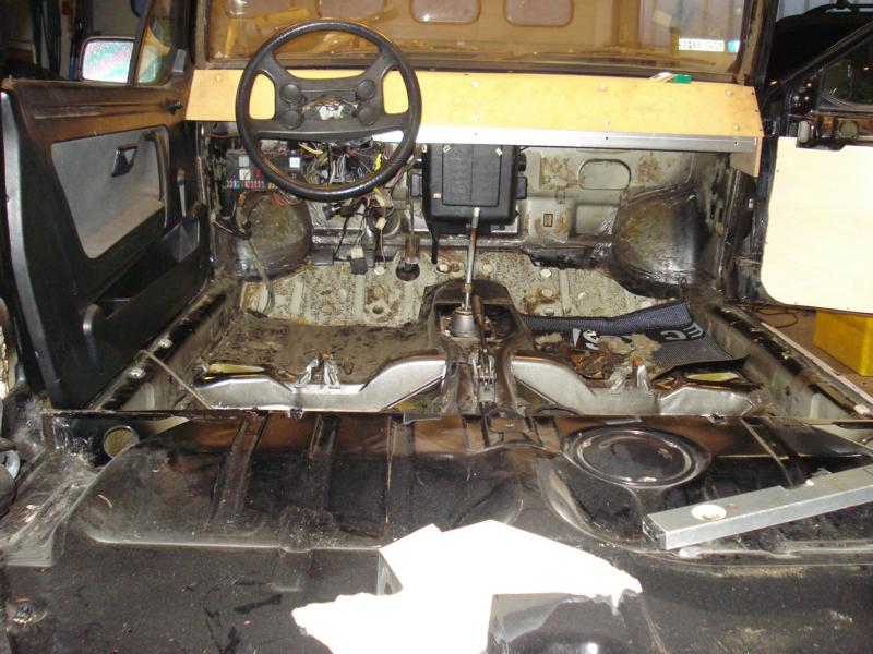

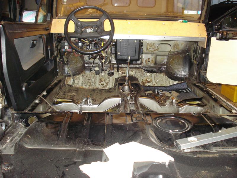

Innenraum leergeräumt, alte Betumenmatten rausgekratzt, geschliffen und alles neu gestrichen

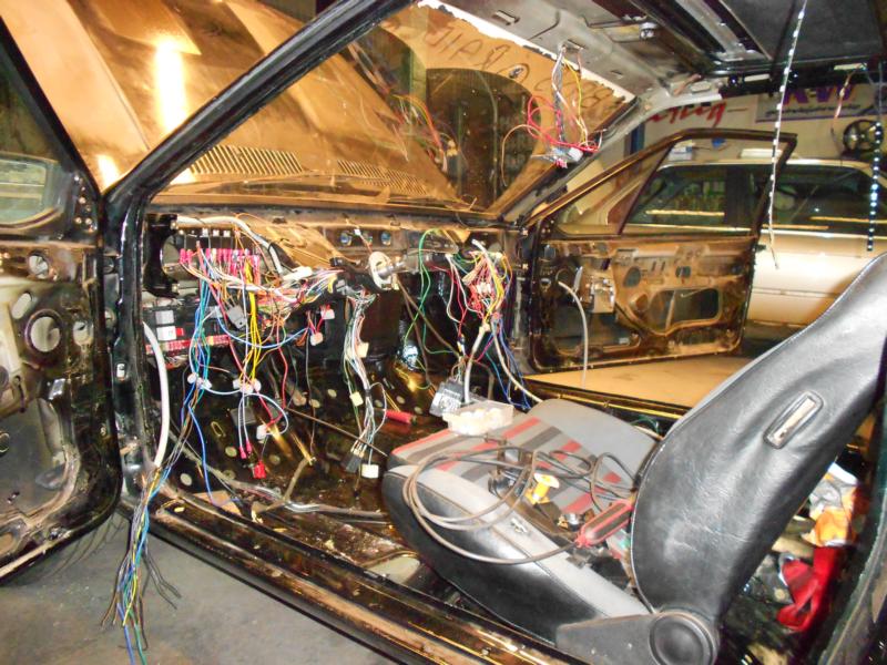

Alte Elektrik zerpflügt und mal ein paar Kabel verlegt

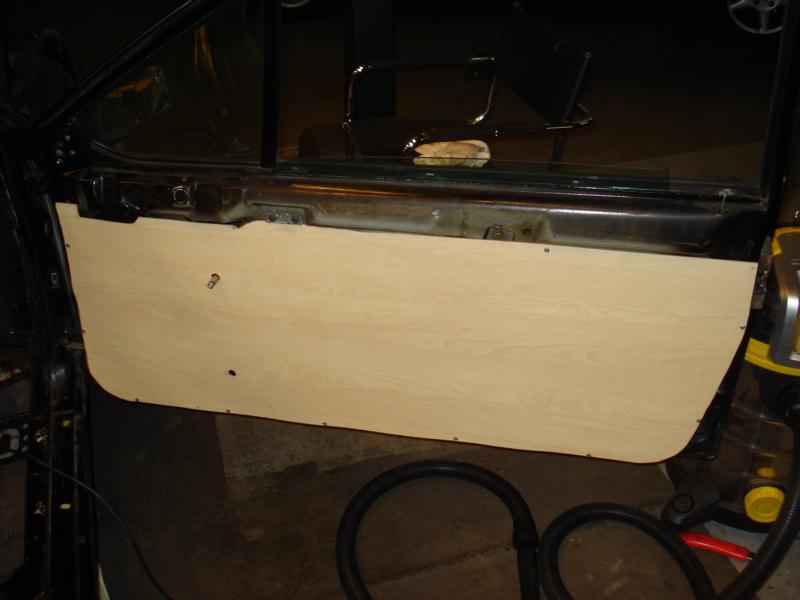

Neues Amaturenbrett mal eingesetzt und Türverkleidung angepasst

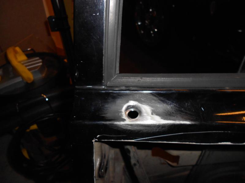

Türgriffe wegen Rostbefall entfernt und neuen Öffnungsmechanismus vorbereitet

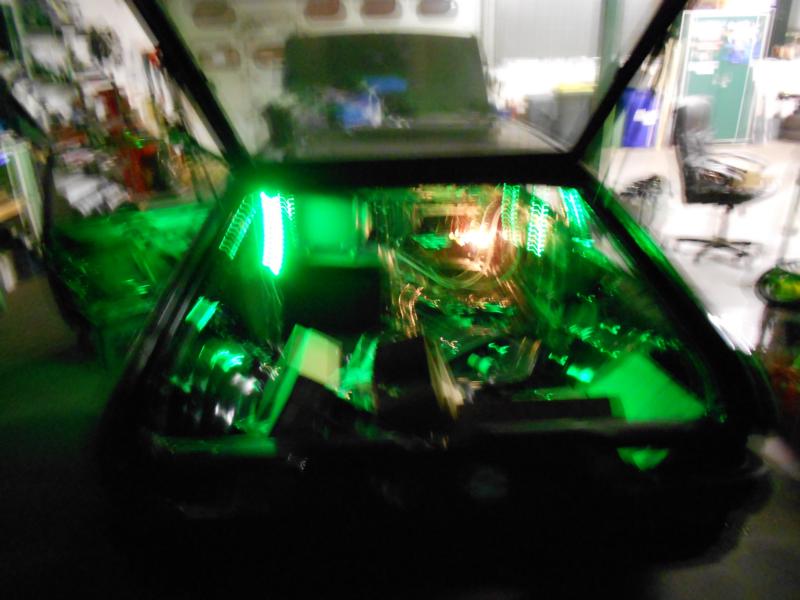

und zum Schluss mal noch die neue Inneraumbeleuchtung getestet
Türen werden später mit der Alarmanlage per Fernbedienung geöffnet und von innen gibt es einen Drucktaster zum öffnen. Käfig müsste auch bald eintreffen, Domstreben sind schon da. Jetzt kann ich den Innenraum dann so gut wie fertig machen.
Leider scheitert es gerade an den elektrischen Fensterhebern und der Schiebedachmechanik. Hat jemand zufällig noch was rumfahren?
Grüße vom Onkel
