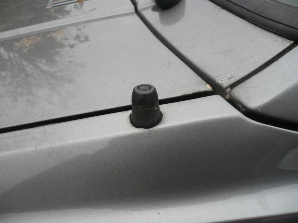

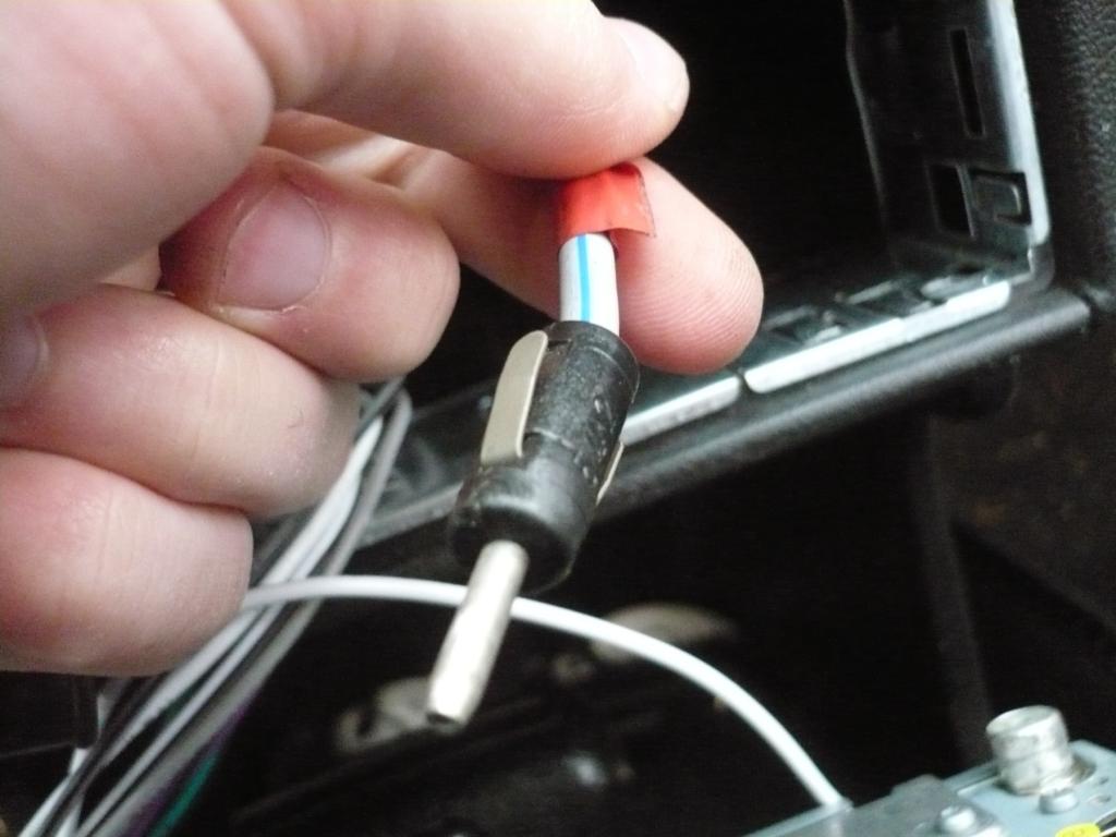

<- um dieses kabel geht es
So das sind die Bilder dazu. Vielleicht sind die bissel hilfreicher als mein Text. Also nach ner Ausziehbaren Antenne sieht das nicht aus. Sieht fast so aus wie die elektrische Antenne von meinem alten GTII.
Grüße
Grüße

Das Koax-Kabel sowie die zwei ISO-Stecker sind angeschlossen am Radio.
Nur dieses ominöse grau/blaue Kabel hängt da rum. Aber wenn's nur das "alte" Radiokabel ist. Gut, dann wär' die Sache dann auch geklärt.
Werden wir uns dann wohl mal angucken müssen wie man die Antenne da ausfährt.
Grüße
