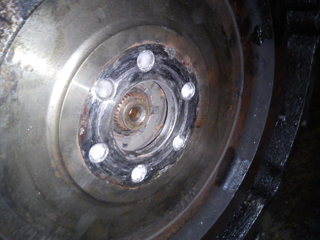

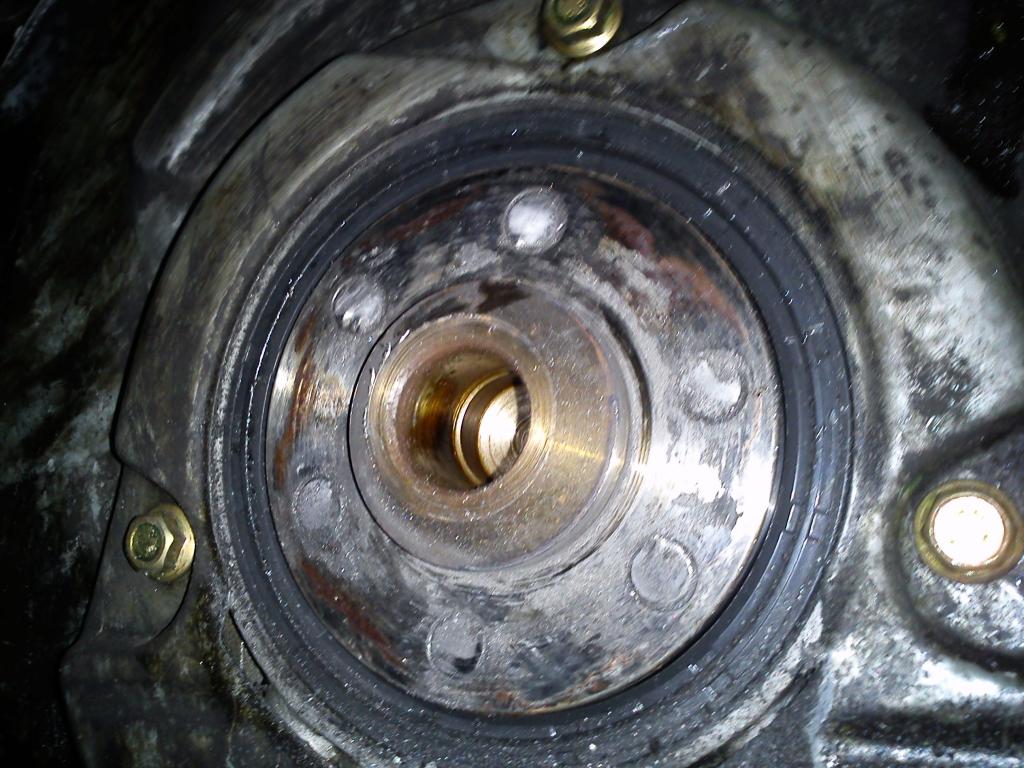

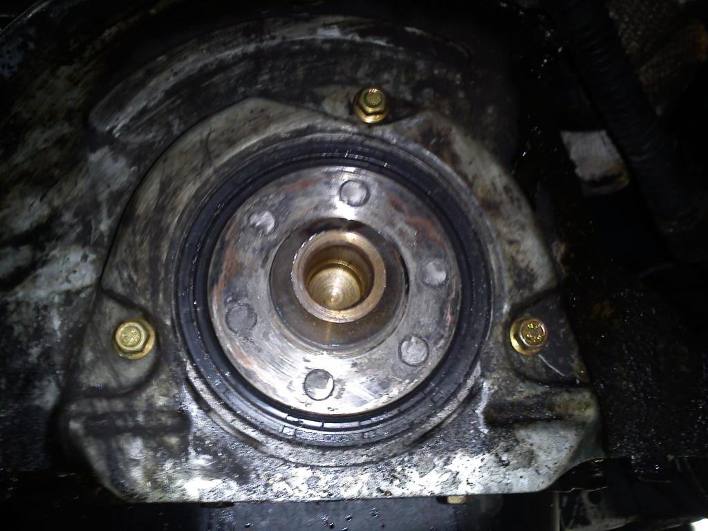

Als ich neulich an der Ampel mal etwas schneller anfahren wolte. Drehte der Motor hoch und das Auto blieb stehen. Dachte erst an Kuplung die hält ja sowiso nur 10T Kilometer.
Aber als ich das G60 getriebe unten hatte war die ganze Schwungscheibe im Getriebe. Und Alle 6 Schrauben Abgeschert. ??? Hatte ich noch nie. Hatte das von euch auch schon jemad ??
Und gibt es da Andere Schrauben die mehr aushalten ??
Gruß Silvio

Waren sicherlich gebrauchte Schrauben verbaut und das Drehmoment nicht beachtet, hab nur mal eine beim Einbau abgerissen, aber so sah ich das noch nie.

Die sind bestimt 5 mal oder mehr verwendet worden. Kann ich aber gar nicht genau sagen. Hab die mit 30Nm Angezogen . Bin aber schon 4000 Km seit dem Letzten abbauen gefahren.

30Nm? Wo hast Du denn den Wert her? Ich meine, das waren 60Nm+90°. Dehnschrauben ersetzt man immer. Sonst brechen die irgendwann am Schwachpunkt, der am Weitesten gedehnt ist. So wie bei Dir. Ist das Drehmoment zu gering, passt die Flächenpressung nicht und das Ganze kaut irgendwann. Dann können die auch reißen.
