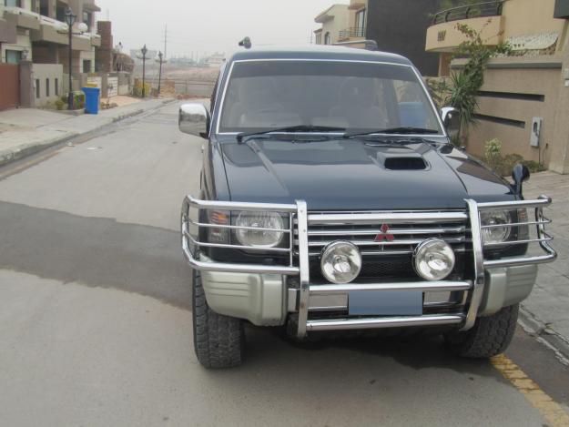

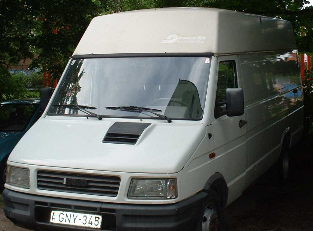

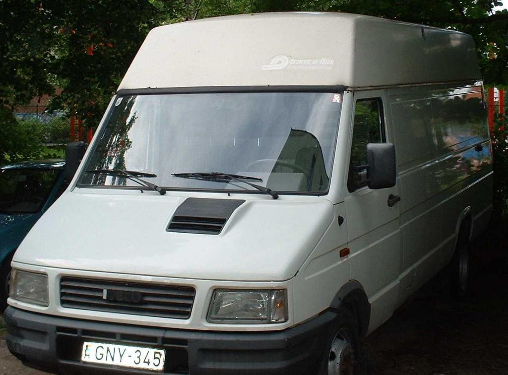

- Iveco Daily (altes Modell) Leider sind diese Hutzen nicht einfach nur aufgeschraubt sondern wies aussieht bereits das Blech der Motorhaube ausgestellt.

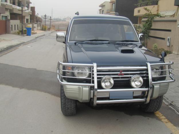

- Mitsubishi Pajero Intercooler (altes Modell)
