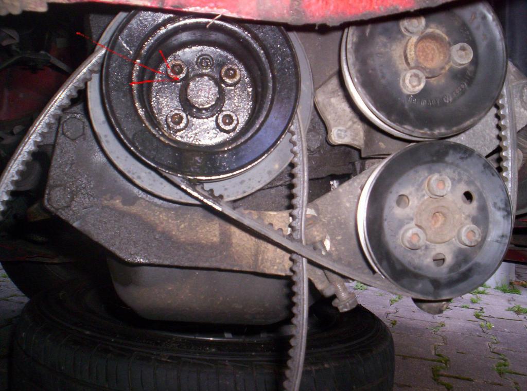

Bin Gerade dabei Den zahnriemen an meinen JH zu wechseln hab sowas an anderen autos schon Öfters gemacht. Nun Stehe ich vor dem Problem das Untere Rad mit der Spezial Schraube Vielzahn bekomme ich Trotz schlagschrauber nicht auf gibts da ein Trick bzw eine ganz Blöde Frage ist doch normales Gewinde Sprich geht linksdreh auf. ?

Der Dateianhang 100_8169.jpg existiert nicht mehr.
Diese da

Das Soll schon normales Gewinde sein . Aber warum willst du die abmachen lass die doch zu . Du willst doch nur den Zahnriemen weckseln und nicht die Kurbelwelle,

aber wie komm ich dann an die kurbelwelle die sitzt doch da hinten dran.
Und bekomme die Untere Plastik abdreckung nicht ab wenn das drauf ist

Die 4 inbusschrauben Raus und die zwei Riemenscheiben ab. Und dann soltest du an den Riemen rankommen.

Ach hab ich vergessen dann nach den Riemenrädern kommt nach die Plasteabdeckung. Muss auch noch ab.

ja das weiss ich ja da will ich ja dran hab die 4 mbusschrauben ab aber nur 1 Riemenrad ging ab auf der anderen sitzt ja die mutter da wovon ich das bild rein hab

Kommando zurück Alles wunderbar geklappt eben ging es ab Vielen Vielen Dank

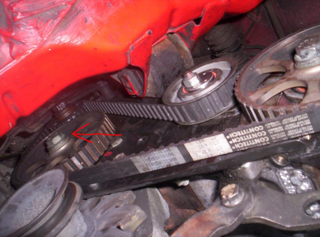

So hab den Zahnriemen Montiert nun mein Nächstes Problem das auto läuft wie ein Traktor also nochmal alles weg. Geguckt und habe gesehen das dieses Rad auch ne OT Markierung hat nur wo ist das gegenstück ich finde nichts keinen Punkt auf welches ich den OT Stellen soll
Der Dateianhang 100_8170.jpg existiert nicht mehr.
