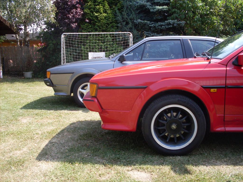

Habe noch einen satz Ronal R 8 T, silberkopiert , 7x15, NEU,die sind wirklich aus der zeit..bei interesse ,bitte PN.

AW: Zeitgenössische Felgen - Scirocco 2 GT2
Die wirken sehr schön mit schwarz lackiertem SternBB 5353 hat geschrieben:..hier noch bild von der ronal R 8 T:
