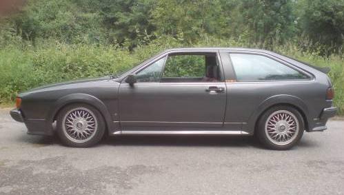

Du meinst bestimmt solche felgen hier:
Der Dateianhang rocco.JPG existiert nicht mehr.
Hatte ich bei mir mit 10mm scheiben verbaut. Und da passen die dann auch wunderbar. Aber schön iss natürlich was anderes.

@fireball
So wie das auf dem Bild auschaut, sind das die gleichen, ja.
Nun ja, aber es sieht mit den 15" Felgen schon mal deutlich besser aus, wie mit den 13" Tarantula die an dem Wagen dran waren als ich ihn gekauft hatte.
Brauchste bei den 10 mm Scheiben auch Einzelabnahme oder geht das auch über ABE?
