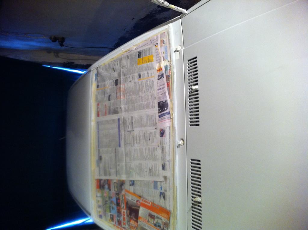

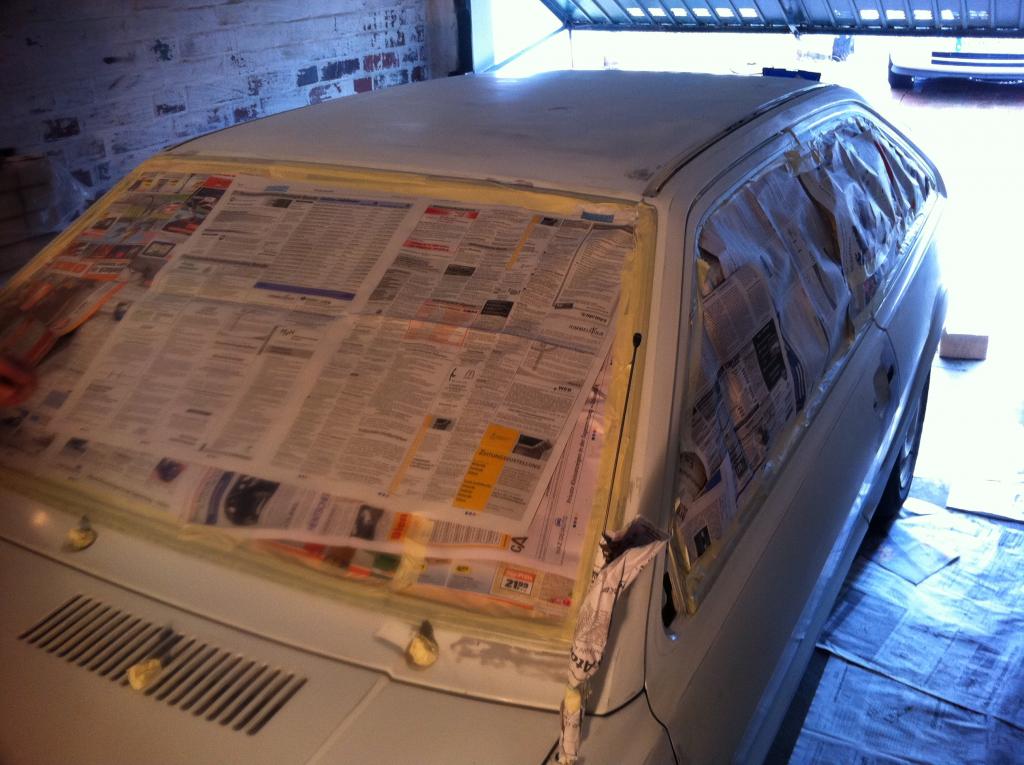

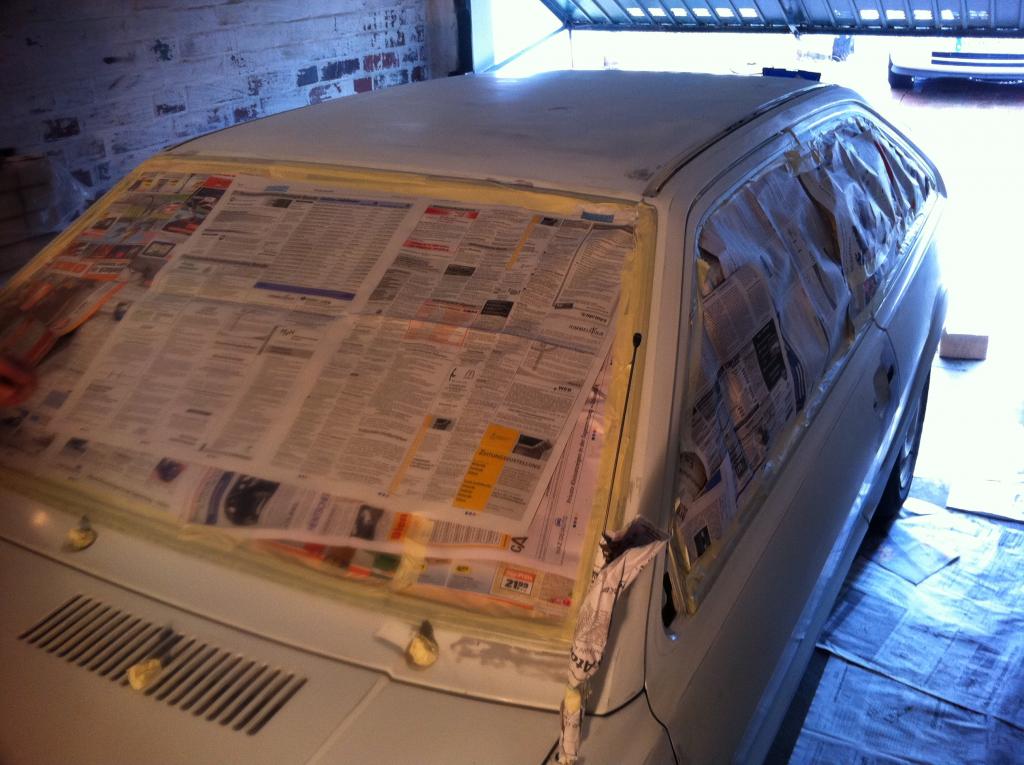

Abschleifen, Entfetten, Abkleben und los gerollt mit extra Rollen zum Lackieren aus dem Baumarkt.

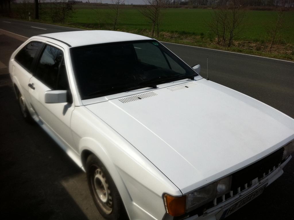

Lackfarbe ist RAL 9003 Signalweiß
Habe 1 Liter gebraucht, andere Stellen die ich nicht gut erreichen konnte, hab ich vorher mit der Dose lackiert (Weiß matt ausm Baumarkt).

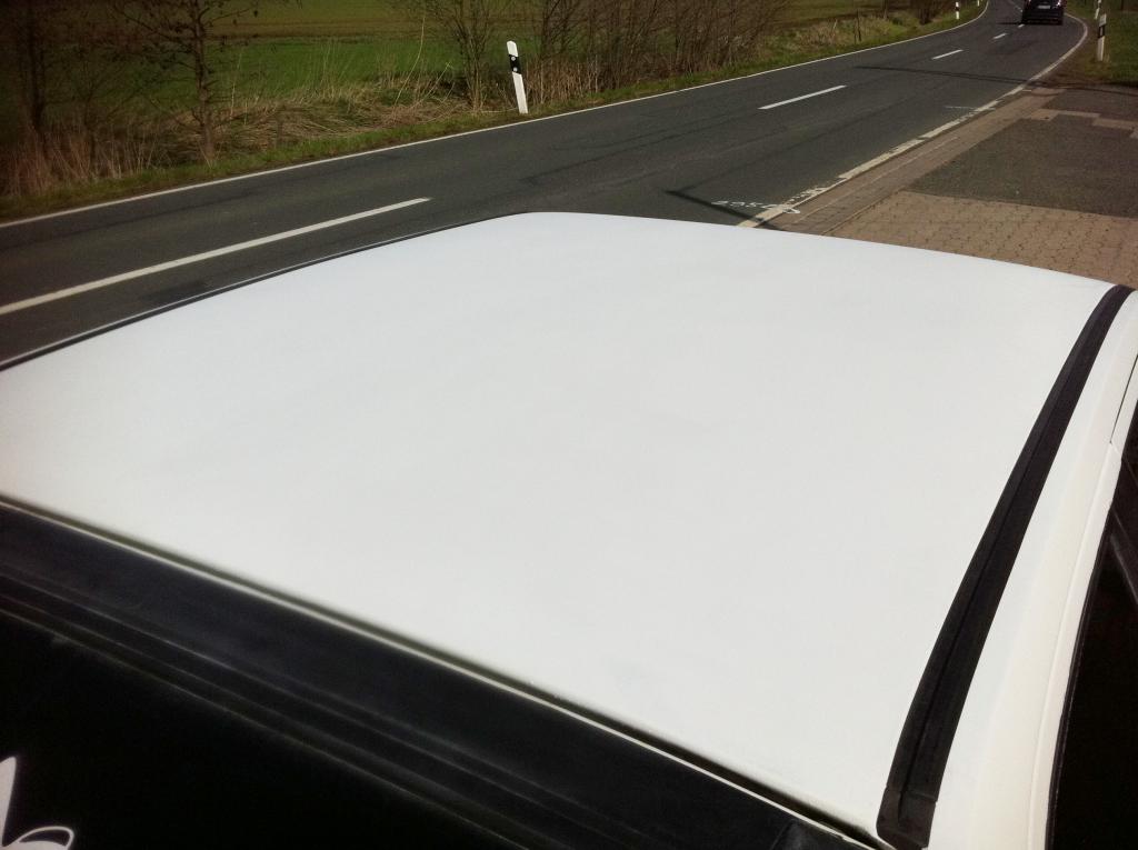

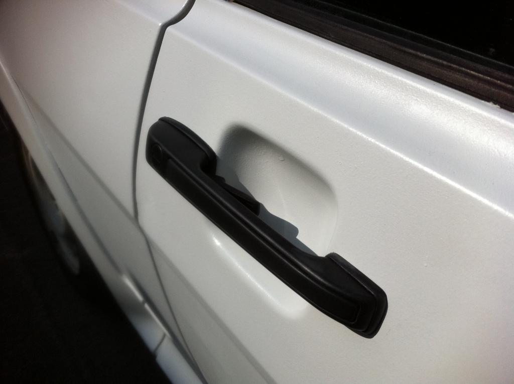

Besser als vorher ist es allemal, leider sind wie zu erwarten war, ein paar streifchen da geblieben und auch Lufteinschlüsse.. Sieht man aber nur von Nahmen.. Aber ich bin eh meistens von hinten zu sehen .. und weit weg :D
Das Ergebnis ist schon gut geworden..

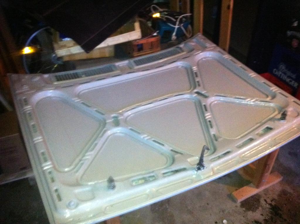

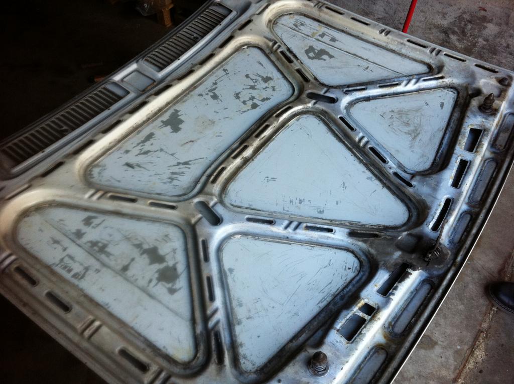

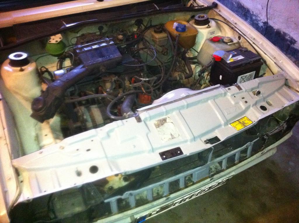

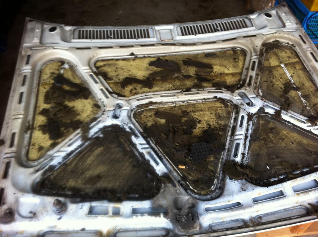

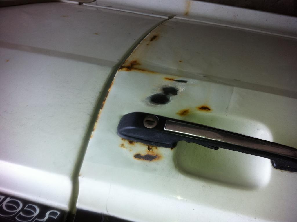

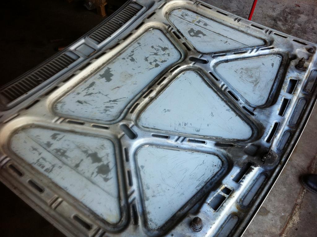

Tür vorher Motorhaube

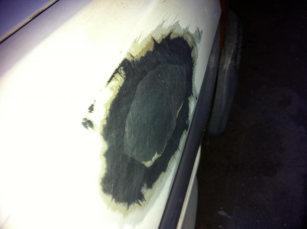

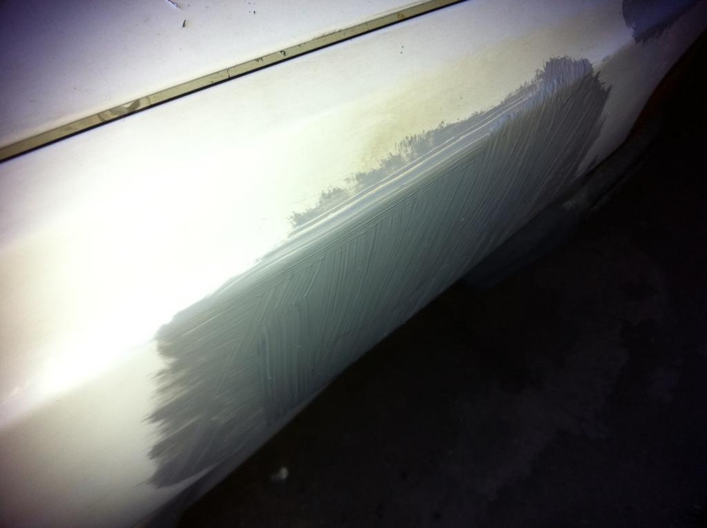

Kotflügel Beule:
Alles abgeklebt
Ergebnis:
