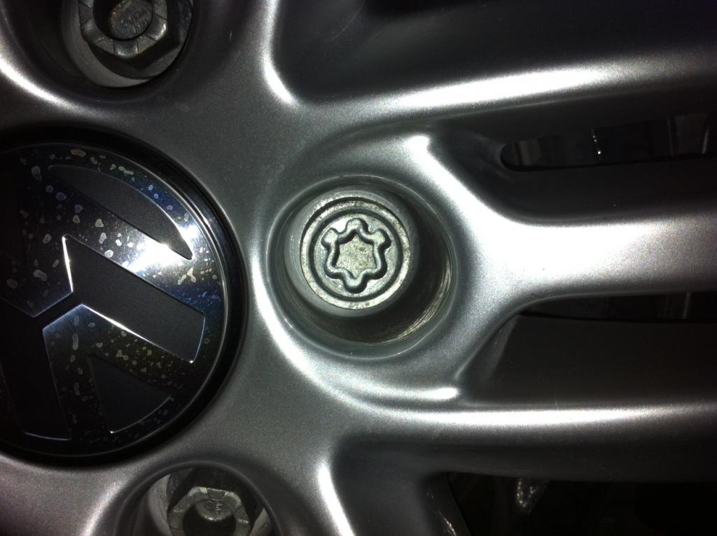

im Moment habe ich ein kleines Problem und zwar habe ich die Nuss vom Felgenschloss verloren. Bei dem Fahrzeug handelt es sich um einen Scirocco R Baujahr 2010.
Ich war bereits bei 4 VW-Händler und Emigholz, aber leider hatte bis jetzt keiner die passende Nuss für das Schloss. Es gibt ja auch geschätzte 1,5mio (leicht übertrieben) versch. Felgenschlösser von VW.
Jetzt bin ich auf die Idee gekommen einfach mal ein Bild von dem Schloss einzustellen, damit ihr mir evtl. weiterhelfen könnt und eure Felgenschlössernüsse (langes Wort) mit meinem vergleicht und sollte diese laut Augenmaß passen, mir die Nummer (Code) von der Nuss mitzuteilen.
Dead Time wäre Dienstag der 05.04.2011, da habe ich nämlich den Termin um die Felgenschlösser auszubohren.
Die Chance ist zwar sehr gering die passende Nuss in einem Forum zu finden, aber ich will alle Möglichkeiten ausgeschöpft haben.
Vielen lieben Dank bereits im Voraus für eure Teilnahme
Arne

Ist das jetzt ernsthaft das Felgenschloss, oder ist das die Abdeckkappe des Radbolzens?
Ich kenne bei neueren VW eigentlich nur diese "Vielzahn-Radbolzen".....

Damit würde ich mich mal an VW wenden, soein Teil habe ich noch nie gesehen. Für die "normalen" Felgenschlösser sollte jeder VW-Händler einen Werkzeugsatz haben, mit dem er das aufkriegt, aber das macht die Leute dort vermutlich ratlos.

Das ist wirklich das Felgenschloss. :)
Bei den neuen Scirocco's (Baujahr 2010) habe ich bisher nur diese Art von Schlössern gesehen.
Und der Code steht leider nur auf der Nuss (nicht im Handbuch oder sonst wo), so das die Werkstätten jetzt immer erst ALLE ausprobieren müssen und nicht gezielt einfach eine Nachbestellen können.

...zur Not kannst du diese Dinger mit Hammer und Meißel/Durchschlag öffnen, wer's kann auch ohne Beschädigung der Felgen
Allerdings gehen die Bolzen dabei drauf...du müsstest dann Schlüssel und 4 Bolzen nachbestellen.

Normalerweise hat man doch 2 Nüsse dazu und einen Klebezettel auf dem der Code steht.

Ich habe bei meinem nur eine Nuss bekommen. Und die hat natürlich eine leicht andere Form als deine.
ich würde mich mit Foto und Fahrgestellnummer direkt an VW wenden.

Habe Volkswagen direkt angerufen und nachgefragt, es besteht keine Möglichkeit anhand der Fahrgestellnummer oder Bild die passende Nuss zu finden.
Nächste Woche bekommt meine Werkstatt noch einen weiteren Mastersatz mit versch. Nüssen und wenn da keine passt, muss gebohrt werden.

Knight-Rider hat geschrieben:Das ist wirklich das Felgenschloss. :)
Ahja...wieder was gelernt.....
Wenn keine passende Nuss aufgetrieben werden kann, würde ich es mit Bohren und einem Linksausdreher versuchen.

AW: Scirocco R Felgenschloss verloren!
