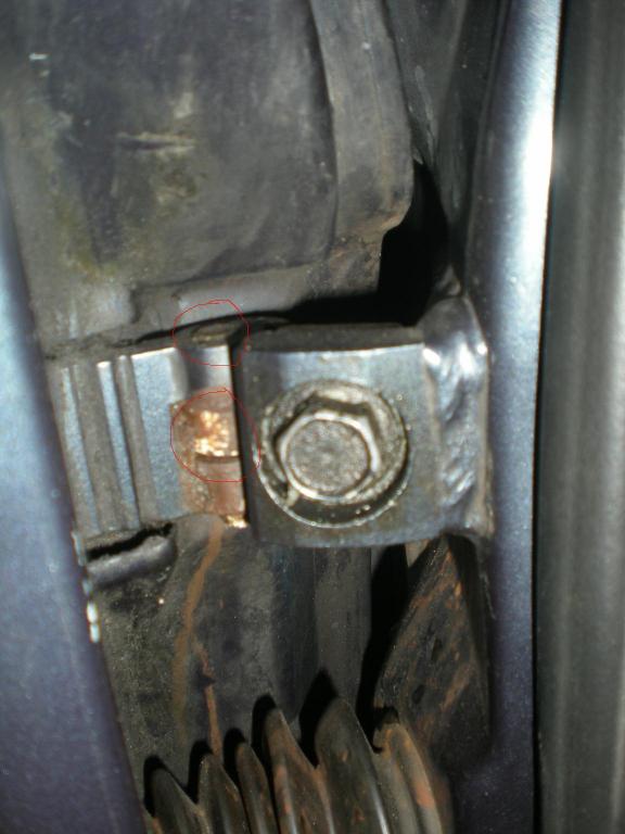

also wie viele andere hab ich auch das problem das meine fahrertür nach unten hängt . also wenn sie zu ist, is alles gut. wenn ich sie aufmache , fällt sie ca 1-1,5 cm nach unten. hab heute die wagenheber methode angewendet,hat aber nix gebracht. ich hab denn nochmal genau nachgeschaut,wenn ich sie hochhebe wackelt der obere bolzen mit dem schanier in dem er drinsteckt.habs am bild mal markiert. war ich nu zu zaghaft mit dem wagenheber,oder hilft nur n neuer bolzen mit schanier, oder unterlegscheiben oder bekommt man das mit dem spezial türbiegewerkzeug was es gibt wieder hin??unten is kein spiel!

Zwei Lösungen gibt es die das problem erst einmal ´´beheben´´:
Methode Unterlegscheiben oder natürlich das obligatorische hochhebeln mit so einem speziellen Hebel.
Ich persönlich, sehe das Problem dadurch nicht behoben. Die Tür hat immer noch das Spiel.
Ich habe das Schanier neu gemacht.
Ging auch einfacher als ich dachte. Zwei Schnitte und raus kloppen.Neues rein. Fertig.

hi,nun ja es stellt sich mir die frage,ob das noch hochzudrücken geht, da ja der bolzen ausgenuddelt ist!!? haste n link zu deinem beitrag?

Ich schwör' auf Unterlegscheiben. Funktioniert super, auch wenn die Sache mit dem neuen Scharnier natürlich die technisch elegantere und auch fachmännische Reparatur ist. Ich würde zuerst die Unterlegscheibe versuchen und danach, wenn's nicht hilft, zum neuen Scharnier greifen. Ist halt ne Zeit- und Kostensache. 2 Minuten und ein bis zwei Unterlegscheiben aus der großen Schrauben- und Mutternkiste, die's wohl in jeder Werkstatt gibt.

Alter16V hat geschrieben:Ich schwör' auf Unterlegscheiben. Funktioniert super, auch wenn die Sache mit dem neuen Scharnier natürlich die technisch elegantere und auch fachmännische Reparatur ist. Ich würde zuerst die Unterlegscheibe versuchen und danach, wenn's nicht hilft, zum neuen Scharnier greifen. Ist halt ne Zeit- und Kostensache. 2 Minuten und ein bis zwei Unterlegscheiben aus der großen Schrauben- und Mutternkiste, die's wohl in jeder Werkstatt gibt.
Greetz, Hendrik
ja genau,das is ja der punkt ,der aufwand. hab ja schon die suche bemüht,is ja wohl n ziemlicher akt den bolzen da rauszubekommen. und dann auch noch den oberen!!!
nur noch ne doof frage. wenn das oben ausgeschlagen ist,und die tür dadurch hängt, mach ih dann am unteren die scheiben hinter?? und wo genau? gruß el loco

Wackelt der Bolzen richtig? Also die Bohrung ausgeschlagen? Wenn ja, würde evtl auch möglich sein, das Loch, das sowieso durch die Zeit zum Langloch wurde, mit nem passenden Bohrer noch zu vergrößern und aus nem Stück passenden Rohr ne Buchse basteln um das Spiel nahe Null zu reduzieren. Unterlegscheiben einfach versuchen. Ich hab damals einfach das untere Scharnier abgeschraubt und mit einer DICKEN Unterlegscheibe unterfüttert. Da war das obere Scharnier nicht ausgeschlagen bzw hat also nicht doll gewackelt. Ist glaub ich jedes mal ein individuelles 'rangehen. Einfach in Angriff nehmen, so schlimm sind die Bolzen nicht...

na werds mal versuchen. ja is ziemlich ausgeschlagen,der damalig vorbezitzr hat sich immer an der tür rausgezogen. und mit den jahren isses immer schlimmer geworden!!!!
