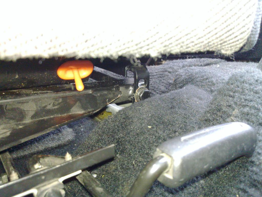

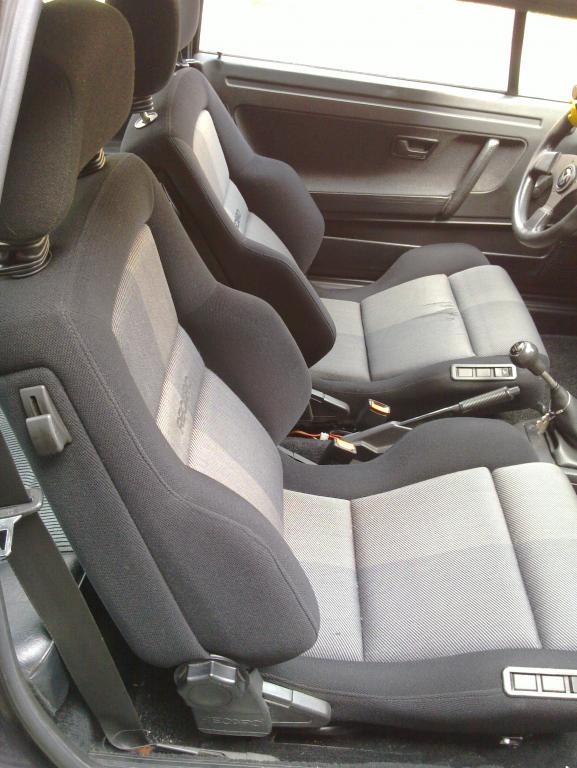

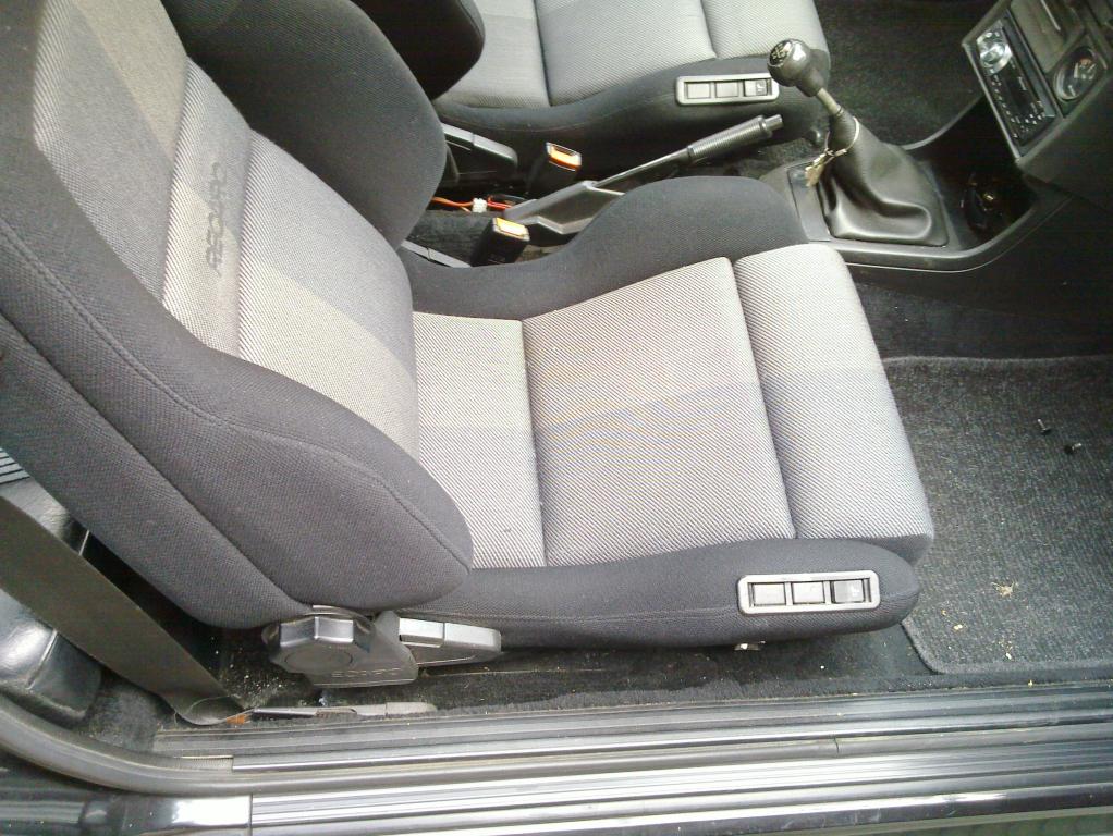

So also dann nochmal genauer^^.
Ich hab einen 91er GT2, also mit SSD.
Die Fahrerkonsole hat die Nummer 856412, Beifahrerkonsole weiß ich grad nicht, die ist noch eingebaut.
Anbei aber auch noch ein paar Bilder.
Gruß Philipp
Gruß Philipp

AW: Welche Konsolen für Recarositze?
..ja das ist auf jeden fall auch keine konsole, die für einen rocco gedacht ist.
schätze eher vom golf 2 eben..hatte da mal die endziffern...12.
fährst du originalgurte oder hosenträger? dann wärs nämlich einfacher mit zubehörkonsolen älterer bauart, die eben nicht verschiebbar sind..
etwas kompliziert eben für große leute und ssd !
Wie der Vorredner schon sagt, daß ist keine richtige Scirocco-Konsole!
Die Sciroccokonsole hat ein Blech oben drauf, da fällt der U-Bügel mit den Löchern weg.
Die Konsole wird direkt an den Sitz geschraubt.
Ja die Corrado-Konsolen habe ich mal nicht erwähnt, weil die zuletzt immer so schweineteuer waren.
Und starre RECARO-Corrado-Konsolen gab es scheinbar nicht bzw. konnt eich in keiner Liste finden.
mfg
Willi
mfg
Willi
