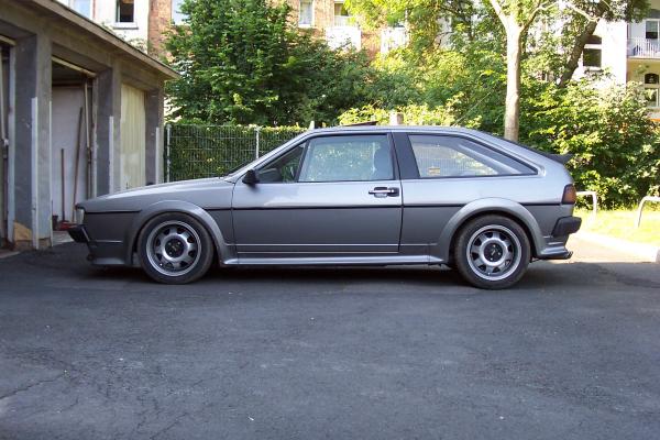

Ich habe keinerlei überstehende Kanten mehr an den Radläufen und die Reifen haben selbst mit negativem Sturz noch geschliffen.
7x15 ET20 mit 195/50 R15

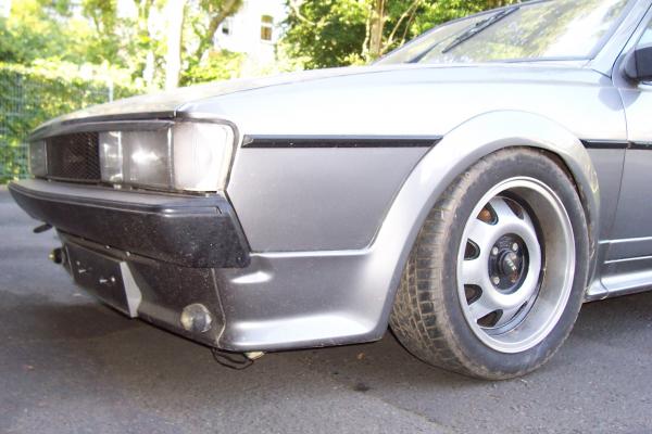

Jo, vorne muss auf jeden fall etwas gemacht werden. Innenkotflügel raus, plastikverbreiterung (die kante) abschneiden (dremel mit trennscheibe funzt prima), dann die kante umlegen und etwa 1,5 cm raus ziehen. Für die, die es einfach haben wollen (sieht man unter dem plastik ja eh nit) nimmste dir ausm obi nen 5 cm zaunpfahl, legst den im 75 grad winkel aufn reifen und schiebst den wagen einmal nach vorne. Klingt rabiat, funzt aber ganz gut. Danach noch nen bissle für rostschutz sorgen, damits nit fault. Bei dieser methode platzt nämlich unter garantie der lack auf.
Hinten passt das.
