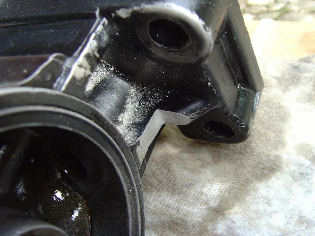

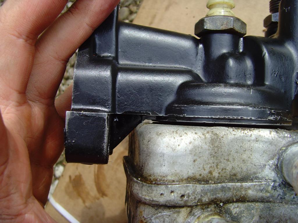

elger hat geschrieben:Du hast also nur den Wasserölkühler?
Wenn du den mitbenutzen willst musst du am Ölkühlerflansch ne Ecke Raus sägen. Sonst schließt die Dichtung nicht..
Die Anschlüsse sehen anders aus. Sind am Kühler so "Schalen"förmige
[ATTACH=CONFIG]50793[/ATTACH][ATTACH=CONFIG]50794[/ATTACH]
http://cgi.ebay.de/VW-Golf-1-2-GTI-Scirocco-GTI-16V-T3-Olkuhler-/110651816038?pt=Autoteile_Zubeh%C3%B6r&hash=item19c35cb866
is der vom 16v nicht eh anders?es gibt ja 2 verschiedene glaub ich.also jedenfalls von den anschlüssen am kopf her. also beim jh gibts 2 verschiedene.

AW: ölkühler+ wärmetauscher
passt nicht!
der ölkühlerflansch vom 16v hat andere bohrungen als die der 8v motoren.
kannst das teil also erst garnicht an den block schrauben.

Sind das nicht sowieso alles 827er Blöcke ?? Warum sollte die Bohrung dann nicht passen ?
