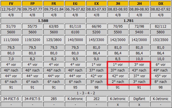

Ich habe hier ein Auszug der Steuerzeiten der Ventile... !?
Der Dateianhang Unbenannt.jpg existiert nicht mehr.

Alles völliger kappes ! IM JH mit hydros sitzt immer eine G 026 drin , genau wie im 2h,PF, etc. diese ist ein und die selbe Welle !

battiblue hat geschrieben:Alles völliger kappes ! IM JH mit hydros sitzt immer eine G 026 drin , genau wie im 2h,PF, etc. diese ist ein und die selbe Welle !
Richtig! Dann noch mal im Detail: Nockenwelle Teilenummer JH/DX = 026 109 101 G, Teilenummer 2H = 026 109 101 G, Teilenummer PB/PF/RV = 026 109 101 G
Wer kommt drauf...? Alle gleich! So einfach kann das sein ;-)
Also kein,"ich habe mal gehört" "müsste" "könnte" usw. sondern "so ist es". Teilenummer ist eindeutig.
