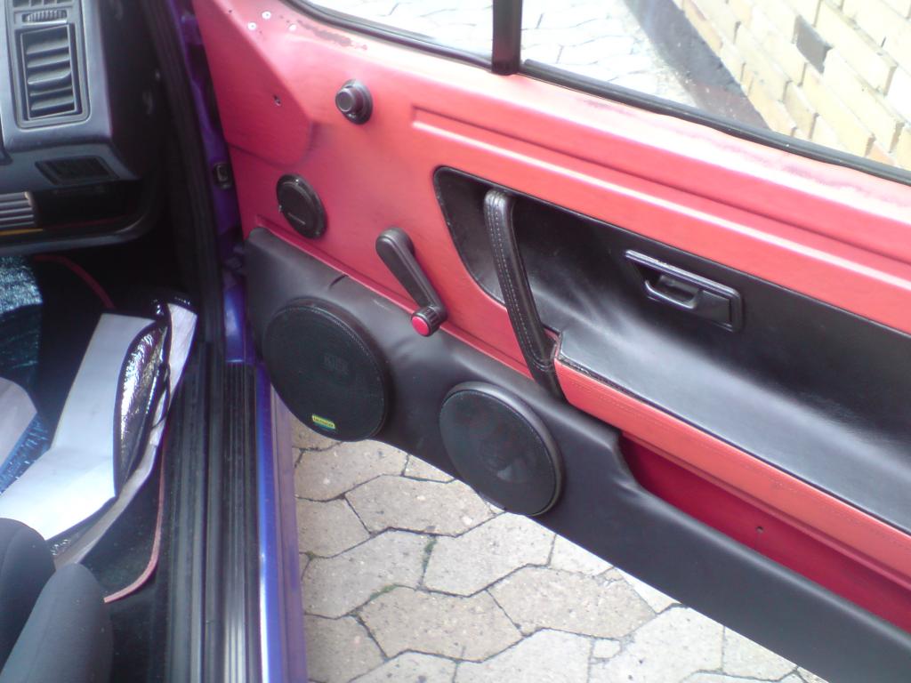

Ich hab vor jaaaahren mal welche gebaut. Und so sehen sie aus.
Material war ein stück 10mm starkes Pappelholz ausm Baumarkt (restposten). Ausgeschnitten und an die natürlichen formen der türpappe angepasst. Aufpassen, man muss die Fensterkurbel aussparen. Wie man sehen kann hab ich noch ne dicke titan-kalotte als hochtöner neben die fensterkurbel gebaut. Das ganze hab ich dann mit 10mm starkem schaumstoff bezogen und mit Leder überzogen. Das ganze mit Heisskleber an das pappelholz geklebt. Dann noch mit senkkopfschrauben und muttern an die türpappe geschraubt. Die türpappe musste ich in diesem fall nen stück aufsägen, damit der magnet vom 16er frei war. Das plastik an der tür selbst war aber noch ganz. In diesem fall fällt natürlich die seitentasche weg.

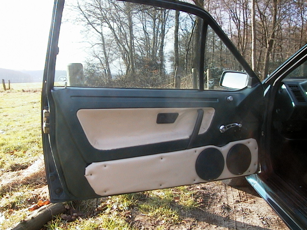

Habe auch mal vor 2 Jahren welche gebaut. So sehen sie bei mir aus:
Grundplatte Sperrholz, glaube auch 10mm. Dahinter ein Rahmen aus MDF zu Abtrennung der Kicker von den Mitteltönern, bzw. für den Abstand nach hinten hinten hin (Taschen) und darauf dann Halteringe aus Sperrholz. Das ganz mit GFK Spachtel angeglichen und mit GFK mehrmal überlaminiert. Schließlich Kunstleder mit einer Unterlage aus Schaumstoff drauf getackert.

Iss garnicht sooo verschieden das ganze. Der einzige unterschied ist eigentlich, das du in den fußraum hinein gebaut hast um die tiefe für die 16er zu bekommen und ich hab die originale pappe zerschnitten. Deine lösung gefällt mir auch.

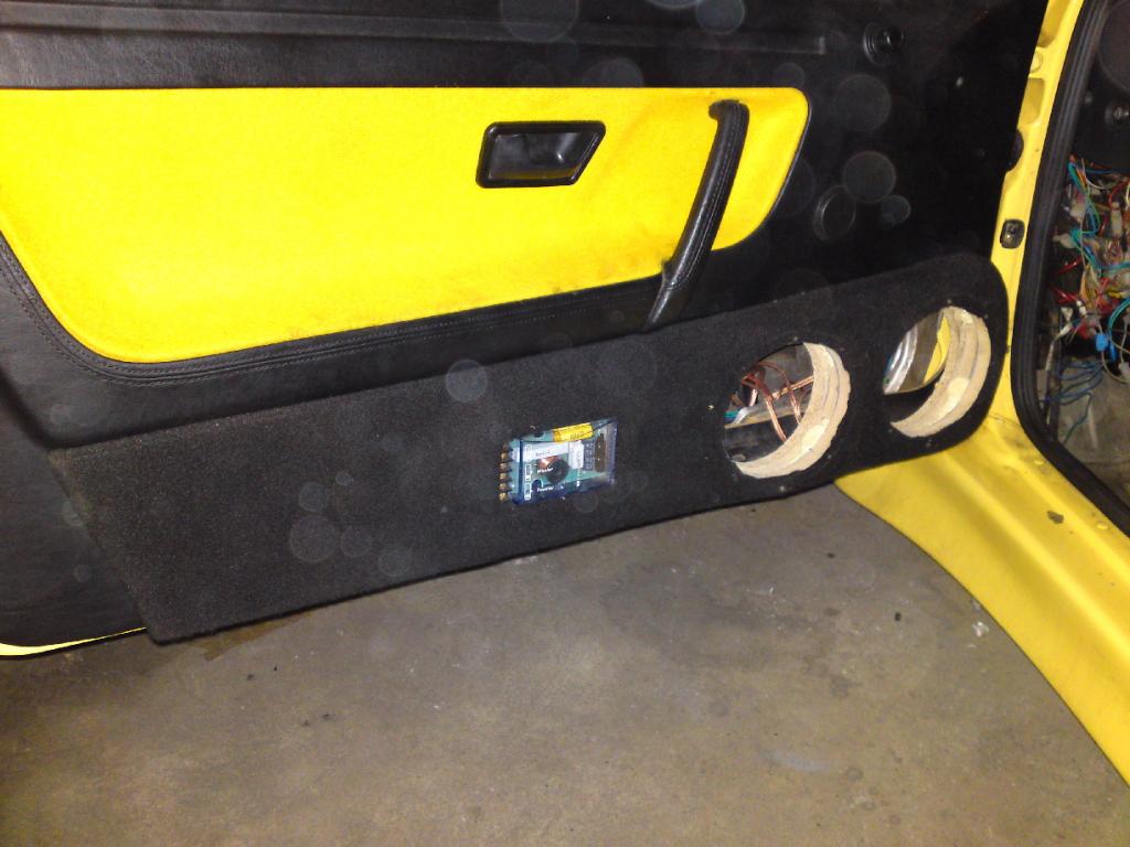

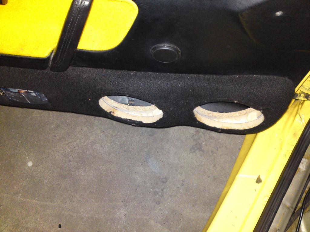

fürn rocco isses ja auch nich wirklich schwer Dooboards zu bauen.
